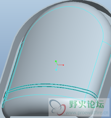

发表于 2011-5-9 10:47 | 显示全部楼层 |阅读模式
QQ截图未命名.png 求教各路高手,怎么样才能让这两条筋布满这个曲面啊?间距是30,我用列阵搞了好久,那个筋条都是同样大小的而不是沿着曲面收小的,不知要怎么才能画出来?

发表于 2011-5-9 11:05 | 显示全部楼层
根据我理解阵列就是批量条件复制,而你要求的是变化复制,我估计阵列不了,回答完毕

发表于 2011-5-9 11:21 | 显示全部楼层
投影一条曲线到曲面上,再用曲线扫描,把曲线和扫描组成一组,阵列就选择曲线参考,  大概步骤就是这样!

发表于 2011-5-9 11:34 | 显示全部楼层
阵列间距30的长方体,和偏移的曲面合并即可

发表于 2011-5-9 11:45 | 显示全部楼层
你要阵列什么图形,先建个临时基准面,在画出来,再归为组,阵列就行啦

发表于 2011-5-9 12:11 | 显示全部楼层
prt发上来,具体看看吧。

发表于 2011-5-9 14:16 | 显示全部楼层
上面大家的回答都没回答到点啊~~他的意思是 阵列出的筋要沿着曲面高出同样的距离。 楼主为何不试试通过曲面偏移,把多出来的筋切掉呢》??
这样即使筋看起来很奇怪,后面可以补啊。  不然我找不到更好的办法了。求高手。。。。

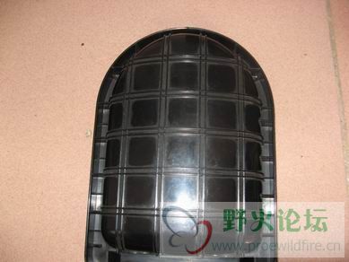

 楼主| 发表于 2011-5-9 14:52 | 显示全部楼层
IMG_0032.jpg 我是想做成这种效果

 楼主| 发表于 2011-5-9 15:47 | 显示全部楼层
回复 3# beyond20058 的帖子
按你说的还是不行,能不能说详细点啊?
