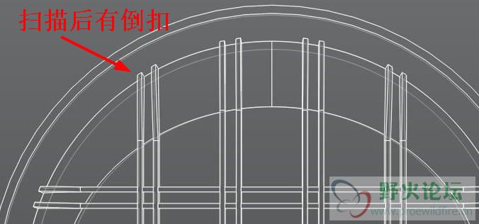

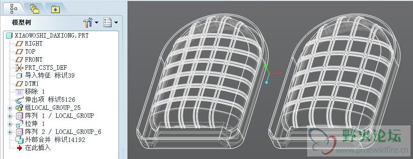

发表于 2011-5-13 17:54 | 显示全部楼层
你的part,投影曲线 用圆形扫的看不出来效果。如果用楼主要求的矩形,就做不出来了……
不信,你试试,还是 hehaihang 的ok。
左边是我画的,右边是他画的,看起差不多。
hehaihang的是对的。
我研究了很久没搞出来,期待他的part!!!

发表于 2011-5-13 21:37 | 显示全部楼层
你的意思是吧截面换成矩形就不行嘛!
257
321
发表于 2011-5-13 21:45 | 显示全部楼层
你那个倒扣还真的是个问题!
257
321
发表于 2011-5-13 21:58 | 显示全部楼层
不行的话,就拉伸个长方体,阵列长方体,在把曲面偏置1.5出来修剪掉长方体!我没时间做了!你自己试试看吧!

发表于 2011-5-13 22:28 | 显示全部楼层
回复 27# 龙※ 的帖子
你试试看,不行的。扫描做不出来,要曲面……
