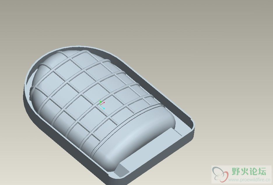

楼主: 一品龙
[求助] 曲面上怎么列阵

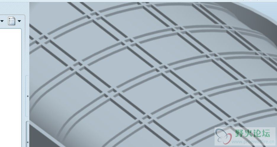

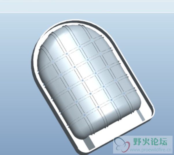

发表于 2011-5-9 20:41 | 显示全部楼层
257
321
发表于 2011-5-9 20:42 | 显示全部楼层
废话不多说,自己慢慢研究研究! 654.prt.rar (174 KB, 下载次数: 113)
582
186
1139
发表于 2011-5-9 21:16 | 显示全部楼层
3楼,当投影跨越两个曲面的时候,阵列就会失败。
4楼,合并是不适合做阵列的,因为合并是有方向的,虽然可以用复制移动来,但是这里不行,因为是变化的。
13楼的方案应该可行。
多想想。
另外楼主的图,下面的地方有很小的缝隙,这个在做模具的时候会留下很小的尖角,属于设计不合理的地方。
图和楼主的一样,stp的,没步骤,多想想。

发表于 2011-5-10 11:46 | 显示全部楼层
13 楼   15楼   先说13楼的打开了下, 不知道有没更好的办法,有的话,就显得很累赘了!   15楼  没得说... 搞了个STP的给大家不是在调人家胃口嘛   速度给个part
257
321
发表于 2011-5-10 12:07 | 显示全部楼层
看了我的步骤,多想想多练练!不要等现成的!这样才能进步,支持15楼做法!
