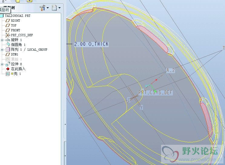

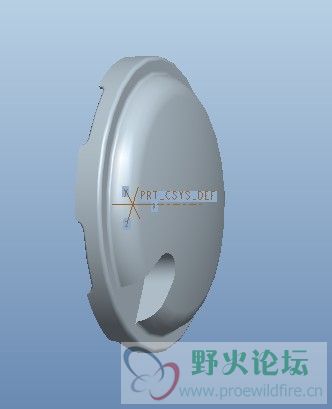

 楼主| 发表于 2011-5-9 11:05 | 显示全部楼层
这是我刚才所画的,手柄没倒角,还有一些地方没处理好。谢谢。。附件太大了上传不了,只好传网盘了http://www.rayfile.com/files/243ed621-79e9-11e0-975f-0015c55db73d/

发表于 2011-5-9 11:35 | 显示全部楼层
呃  LZ的零件我已打开,呃,不是已经抽好壳了么
    我感觉“手柄”位置的造型是冲压不出来的吧,而且那个冲型不是为了安装手柄,而是为了安装止开阀需要用平面,不需要那么深的造型的。参考您的2维图纸就可以了。
抽壳的时候把那6个不需要的面也选上就可以了
上传附件之前把零件的模型树拉到顶就可以大大减小占用空间了,就方便上传啦

 楼主| 发表于 2011-5-9 12:37 | 显示全部楼层
谢谢三楼,真是太热心了。那个手柄应该是可以在一开始从毛坯落料时就设计模具把它给冲出来的吧。。。。
