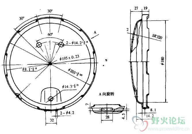

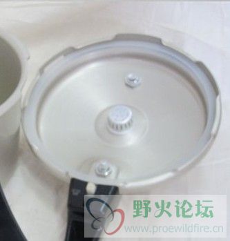

在proe5.0下绘制出如图所示的压力锅,初学者画了好长时间了都没画好,特别是边上的折牙部分,不知该用什么命令来画。谢谢

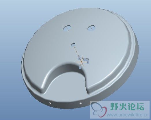

这是在三楼帮助下绘制好的图,和大家分享下,谢谢。。附件还是太大,传不了,网盘地址http://www.rayfile.com/files/910 ... -8fe6-0015c55db73d/

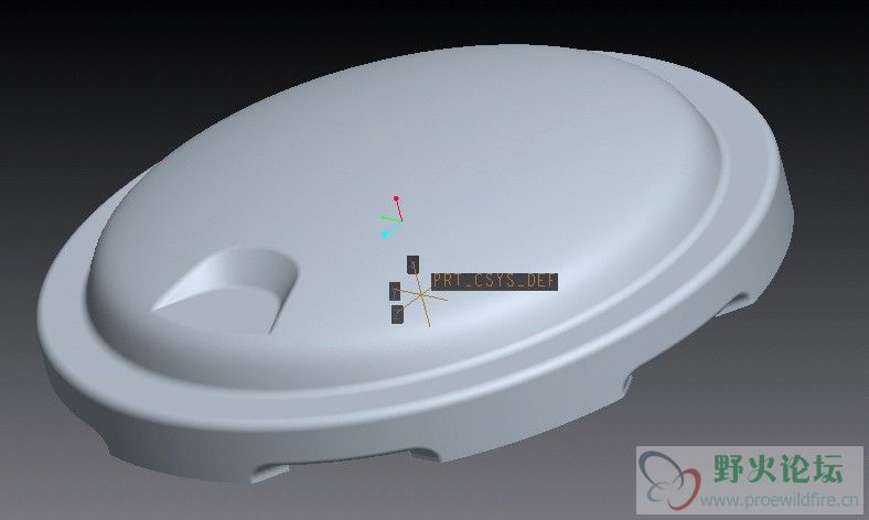

附件为4.0文件,打开后将模型树拉到底即可,希望与楼主分享经验。

还有三楼也是倒圆角导致抽壳失败,和我遇到的问题是一样的,自己再看看。。

回复 8# 天山19880520 的帖子
回楼主,请问是哪个倒角导致抽壳失败呢,我也不会把再生失败的模型发上来是吧~
 楼主| 发表于 2011-5-9 09:51 | 显示全部楼层
您好,是那个手柄这块的倒角,只要一倒角抽壳就不行。还有这一块抽壳之后是应该除去的,该怎样除去呢?
