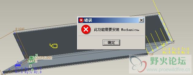

材料加了,steel,在此虚心求教

回答
没有正确安装mechanica

参考置顶帖看看
Pro/Mechanica Wildfire 3.0 M100 安装步骤图解教程
http://www.proewildfire.cn/thread-236-1-1.html
 楼主| 发表于 2011-5-8 14:22 | 显示全部楼层
打开 proeWildfire 安装目录下 bin 下的 proe1.psf ,在 “ENV=MECH_LP=”后面写上你的 mechWildfire 安装的完整路径----------------------------这一步我漏了,谢谢各位!
