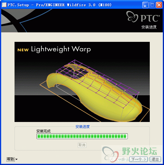

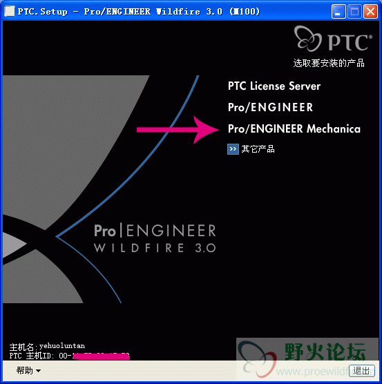

安装好之后我们来安装 Mechanica,运行 setup.exe,点“下一步”,“接受协议”选 mechanic,如下图:
选择安装路径,如下图:(注意没有中文语言选项,在 Mechanica 独立运行模式为英文界面,但是在和 engineer 整合模式下运行为中文界面,你尽可放心,我们一般都是在整合模式下使用 Mechanica)

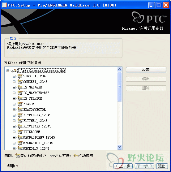

按下图加载许可证,选中“锁定的许可证文件”浏览到你安装 engineer 所使用的许可证文件。
许可证文件加载成功后如下图所示:

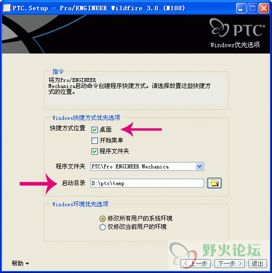

接下来你可以选择是否在桌面创建快截方式和启动目录。如下图:
下面的选项不用选择,保持未选中状态即可,如图:
然后进入安装过程,很快就会安装完,安装完成后点退出。

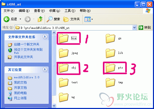

安装结束后要对程序进行破解,找到你下载的安装盘内 crack 目录下的 ptc.pro mechanica.wildfire.3.0.generic-patch.exe 文件,依次复制到刚才 Mechanica 安装的目录内下图所示的 3 个文件夹里各运行一次,当提示文件不存在时,点取消。完成破解。

当在独立模式下运行 mechWildfire 时,如果不运行 ptc.pro mechanica.wildfire.3.0.generic-patch.exe,你会遇到下面提示的错误,解决方法就是看前面的教程,在 mechWildfire 安装目录下的 3 个子目录内依次运行破解程序。
