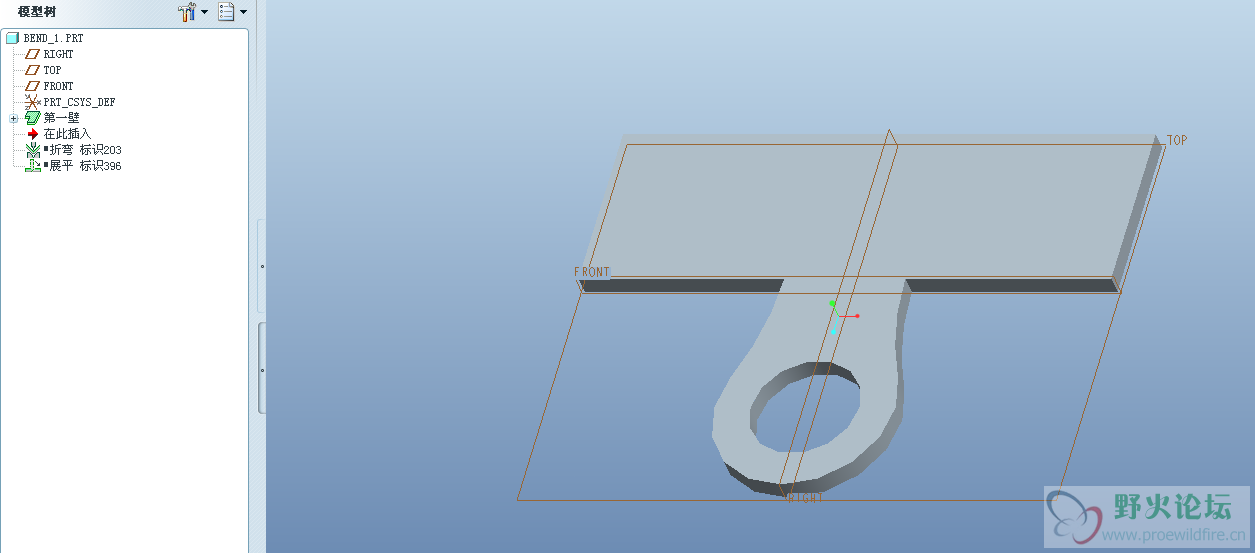

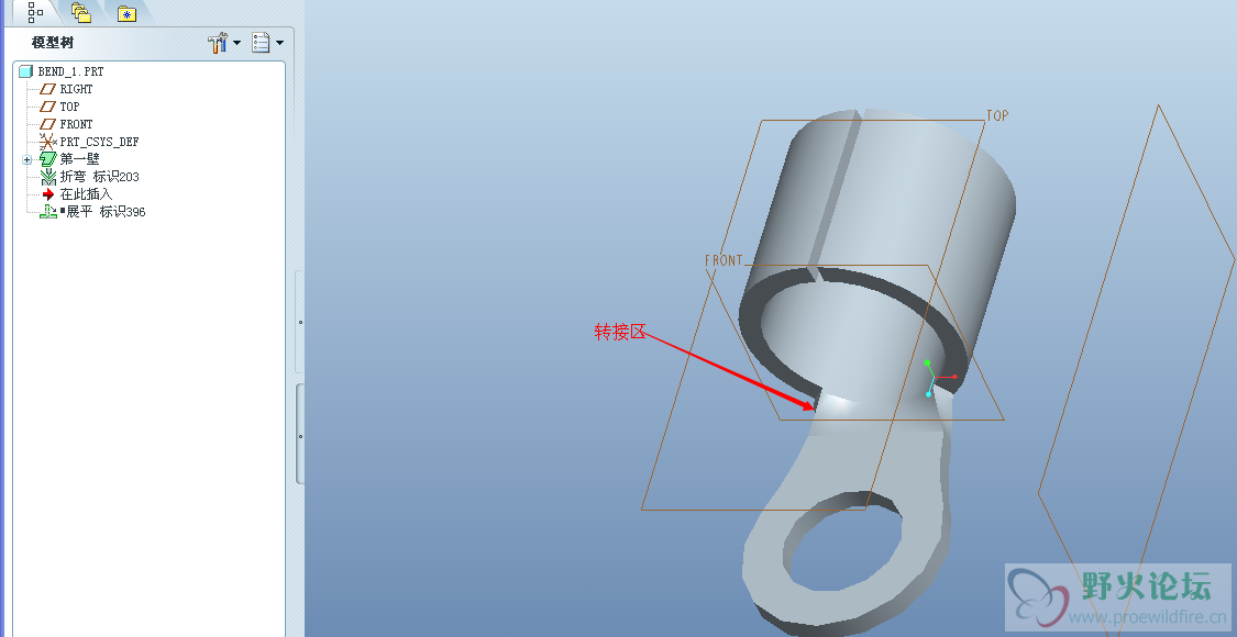

发表于 2015-6-27 10:29 | 显示全部楼层
直接坐平整壁来折弯就可以了,端子类厂家都是这样做的,看附图
先做平整壁
先做平整壁
折弯
折弯
展开
展开
