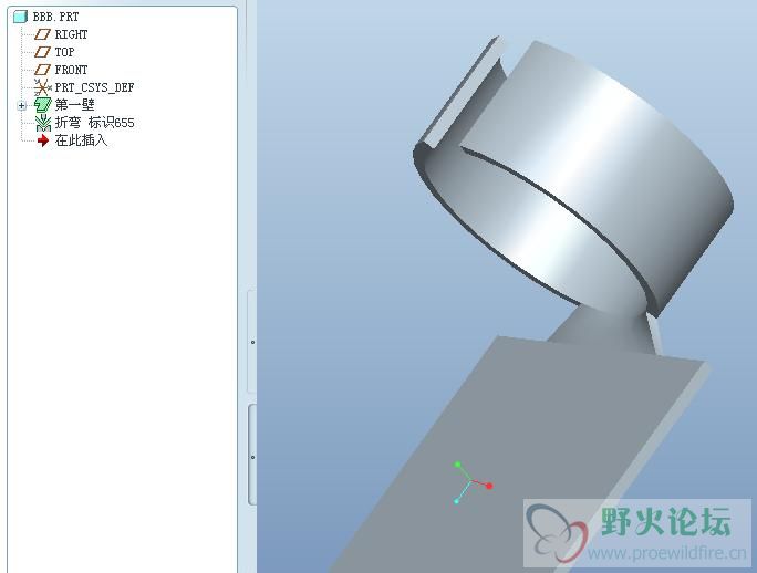

前两天看到 凄月狼魂 君求助钣金轧制建模,
当时我提出两种方法,但皆无法展开,
研究1天,终于发现一种可展开的方法
原求助贴地址:http://www.proewildfire.cn/forum ... p;page=1#pid1272222
为了能分享给更多的人学习,故新开一贴
采用的方法是钣金折弯中的轧+带有转接的选项
先看下效果图和展开图
效果图
效果图
效果图
展开图
展开图
展开图

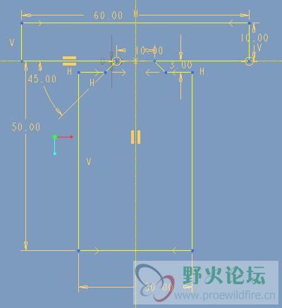

下图为求助贴的图片,难点就在于这个箭头所指过渡区域的画法,
从钣金里用扫描混合命令画出后无法展开
从实体里转过来后的,也无法展开
下面为此过渡区域解法的具体步骤:
1,选“平整”并建草绘,完成,折弯壁这块的长度可以根据折弯大小自己定,我这个是随便画的尺寸
2,点“折弯”

谢谢,看完了,基本上都会了吧!
如果再要prt,就有两种可能:
1,不愿意自己实践尝试;
2,没看懂上面的步骤
所以收取金钱3,以激励购买者,要好好学习,呵呵!

发表于 2011-5-7 16:44 | 显示全部楼层
学习下
86
399
520
发表于 2011-5-7 16:55 | 显示全部楼层
回复 楼主 awaken 的帖子
大佬,你是先画展开再做折弯是吧,之后再展开?,感觉意义不是很大,人家是先做出来,再展开,其实可以展开的。以前看到人家把一个端子都展开了。这个不就是个线耳吗?
[ 本帖最后由 xltll 于 2011-5-7 16:57 编辑 ]
45
429
141
1094
热心助人勋章宣传大使勋章优秀会员勋章希望之星勋章
 楼主| 发表于 2011-5-7 17:09 | 显示全部楼层
回复 3# xltll 的帖子
谢谢关注,本贴旨在说明画这种带过渡区域,而且能展开的一种画法。
[ 本帖最后由 awaken 于 2011-5-7 17:33 编辑 ]
