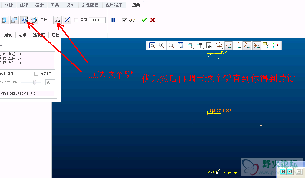

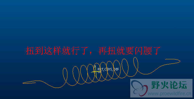

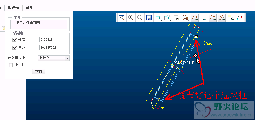

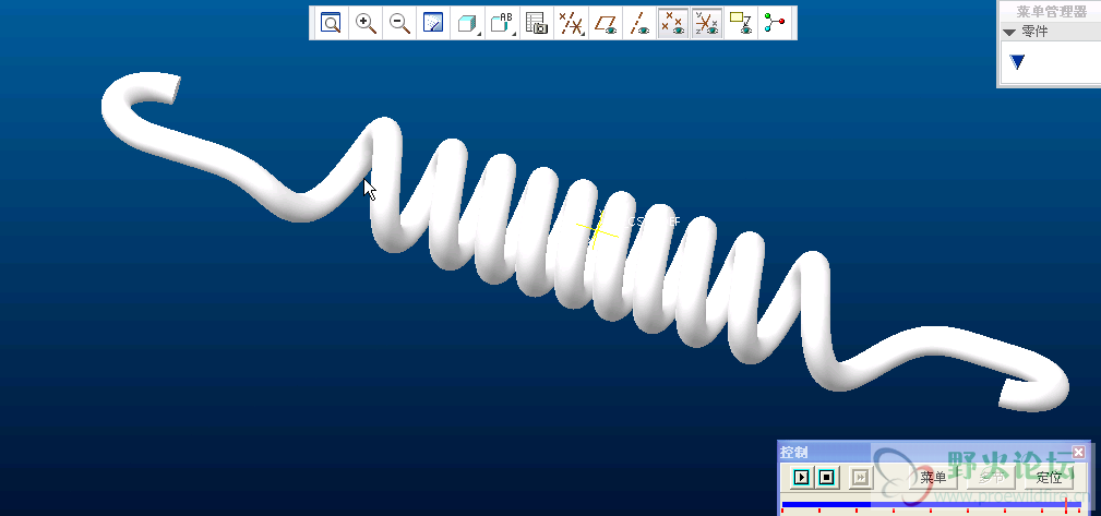

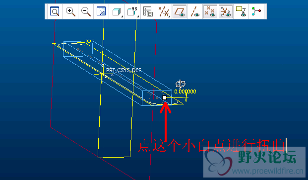

嘿嘿!谁有我画的牛?象我的这个你也画个?真是瞎猫碰到死耗子,做成这个样子。

回复 257# MAOLAI 的帖子
要解压干嘛,我上面做的不是太清楚了?我也是从前面看到学的自己摸索出来的,我也没下载呀。
