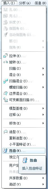

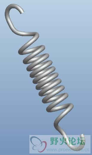

无意间发现这种方法,不知道有没有人用过。
1,先看下总体效果图
2,建一草绘曲线
3,插入->扭曲
4,选取曲线及坐标系

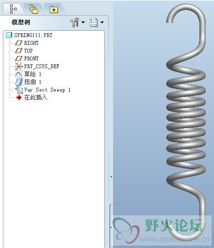

16,全部完成,效果图
看完了,相信你也会画了,

創新能力不錯,但是拉簧的拉鈎的地方不是那樣的

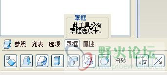

为什么,我的罩框无法调整
如图

 楼主| 发表于 2011-5-6 10:56 | 显示全部楼层
回复 4# cab1314 的帖子
应该是你没有按照顺序来,罩框有选项是在其它相关部分都选择或者设置正确之后,才有相应的选项,祝你成功
