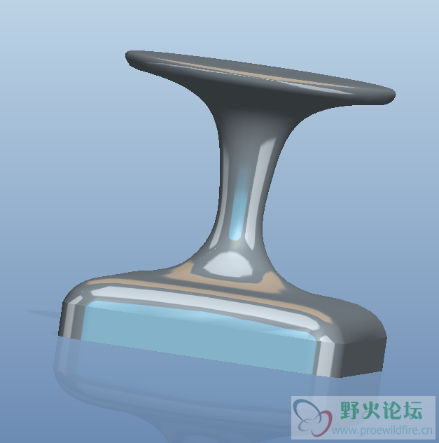

楼主: 杜一
[求助] 这个章怎么画啊

发表于 2011-5-5 22:27 | 显示全部楼层
是要这样的吗?

发表于 2011-5-5 23:22 | 显示全部楼层
可 变截面扫描。应该可以

发表于 2011-5-6 09:48 | 显示全部楼层
12#,请教一下,你用的什么特征做出来的?

发表于 2011-5-6 10:27 | 显示全部楼层
我用旋转加拉伸画了一个。

 楼主| 发表于 2011-5-6 14:58 | 显示全部楼层
回复 12# lovewsk 的帖子
差不多就是这样了,怎么画的啊?

发表于 2011-5-6 17:45 | 显示全部楼层
回复 楼主 杜一 的帖子
拉伸,旋转,再加一个倒圆角就OK了!这么简单,

发表于 2011-5-6 20:12 | 显示全部楼层
原帖由 杜一 于 2011-5-6 14:58 发表
差不多就是这样了,怎么画的啊?
画线。曲面就行了。上传个文件吧,不过是5.0的。没装5.0的同学们,装个吧,比4.0好很多了。也方便很多了
prt0001.prt.rar
