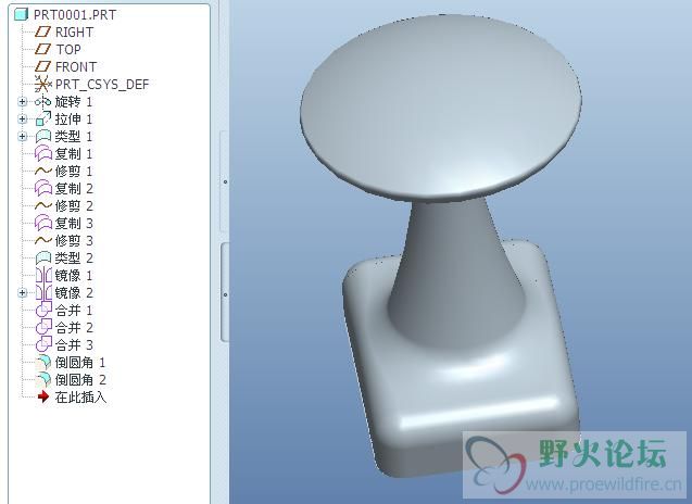

楼主瞧瞧是不是这样的啊!!
prt0001.prt.rar

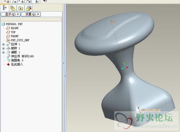

旋转就可以了

你想的太简单啦  可以试试哦

楼主,这是清华大学出版社出版,何煜深编著的“野火中文版建模基础技术”中的实例。我就有这本书。2004年出版的,讲的还比较细。
prt0001.prt.rar (55.62 KB, 下载次数: 48)

你说得那个细节,使用混合建模的。
