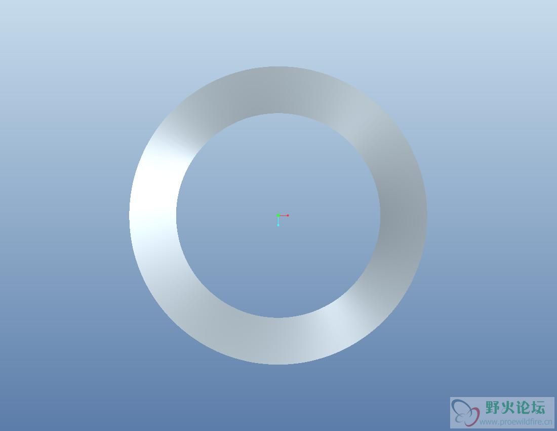

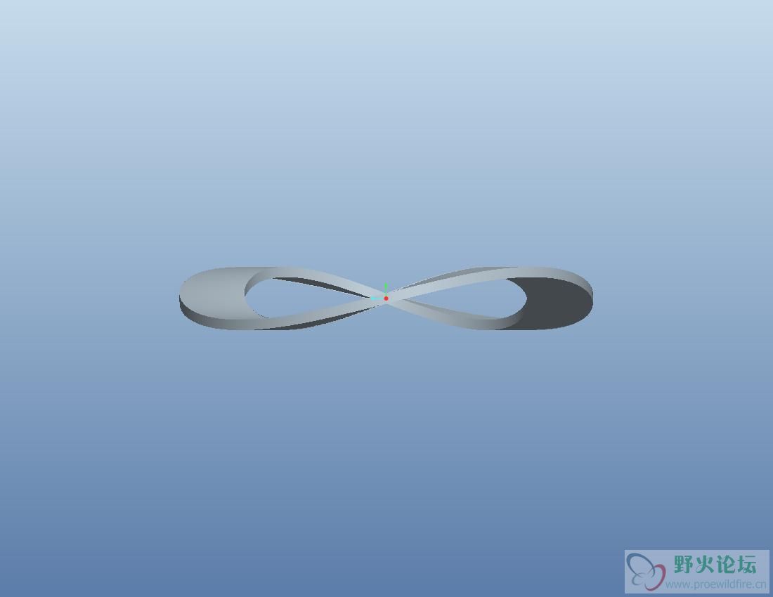

[求助] 紧急求救,这个模型如何建出来啊?????

发表于 2011-5-4 13:59 | 显示全部楼层
x = 9.35 * cos ( t * 360 )
y = 9.35 * sin ( t * 360 )
z =0.35*sin(t*360*3)

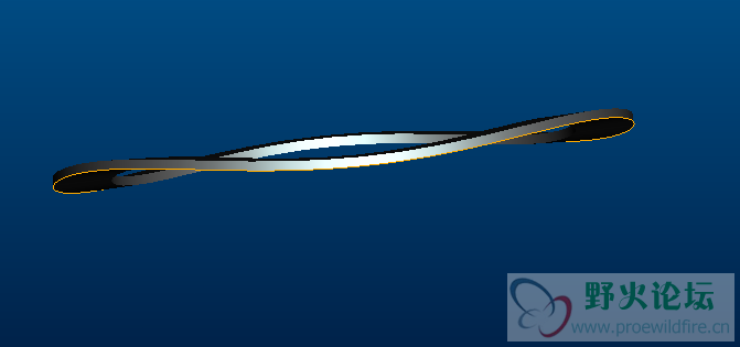

发表于 2011-5-4 16:52 | 显示全部楼层
这应该是你要的效果了。
