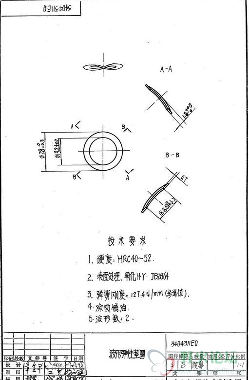

发表于 2011-5-2 21:19 | 显示全部楼层 |阅读模式
紧急求救,这个模型如何建出来啊?????
在线等大侠帮忙,先谢谢了!!!!!!!!!!!!!!!!!

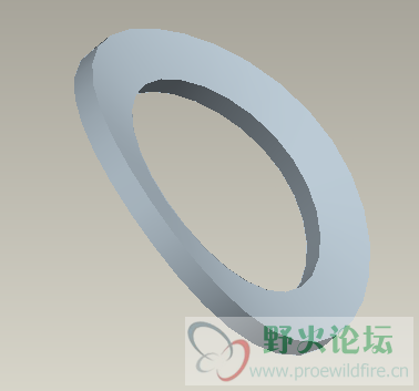

发表于 2011-5-2 21:43 | 显示全部楼层
看看,思路应该是这样的。
123.rar
78.04 KB, 下载次数: 70
63
69
发表于 2011-5-2 21:55 | 显示全部楼层
不知道你要的是不是这种效果。。。不对的话请说明白点。

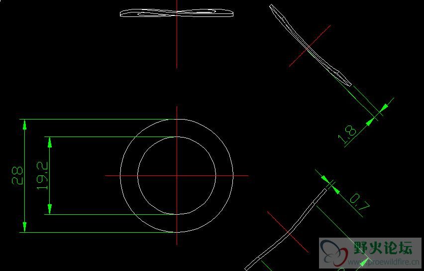

发表于 2011-5-2 22:09 | 显示全部楼层
要用关系,图形控制也行

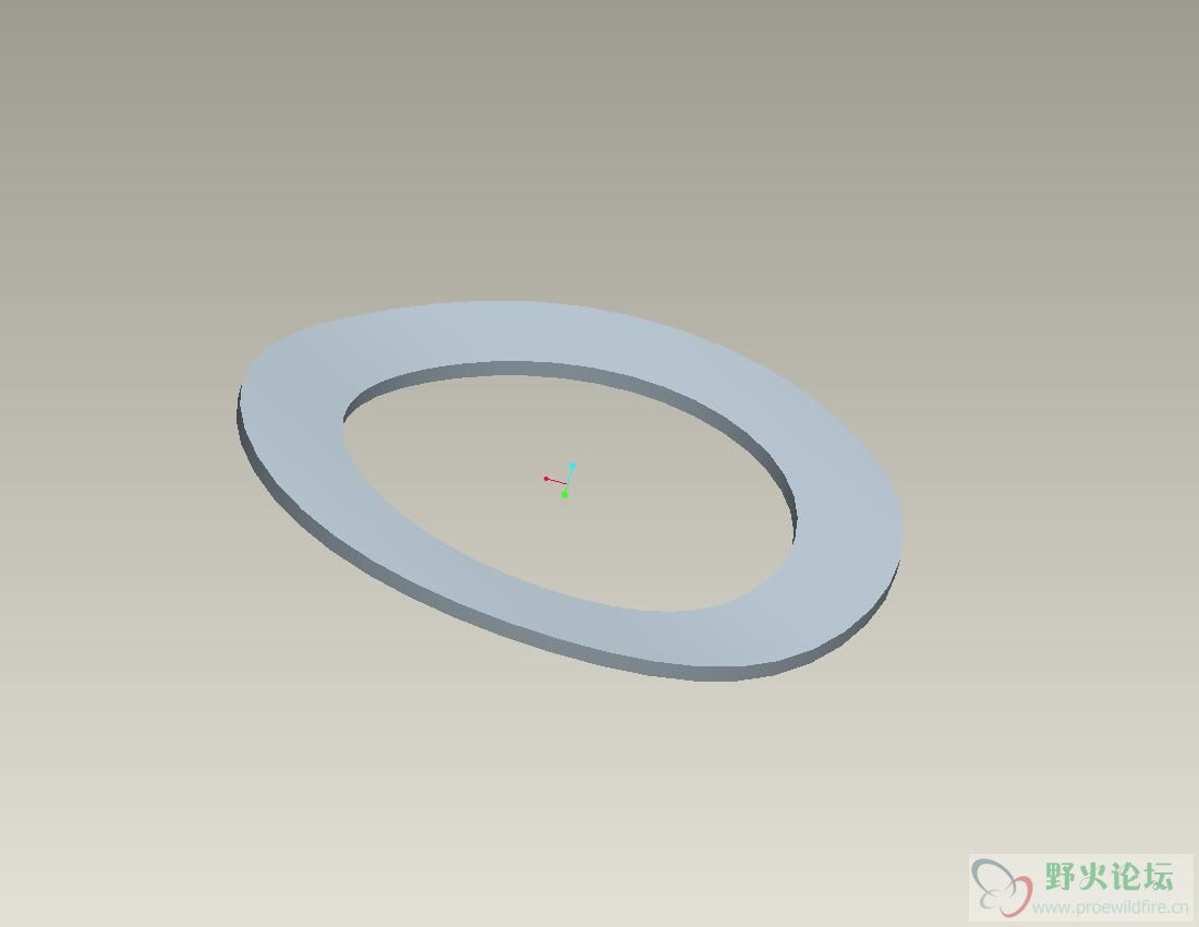

发表于 2011-5-2 22:51 | 显示全部楼层
我来试试
应该是这样吧!
00.prt.rar
32.63 KB, 下载次数: 165

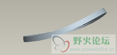

发表于 2011-5-3 00:38 | 显示全部楼层
点---曲线--扫描

发表于 2011-5-3 12:45 | 显示全部楼层
可以用可变剖面扫描
