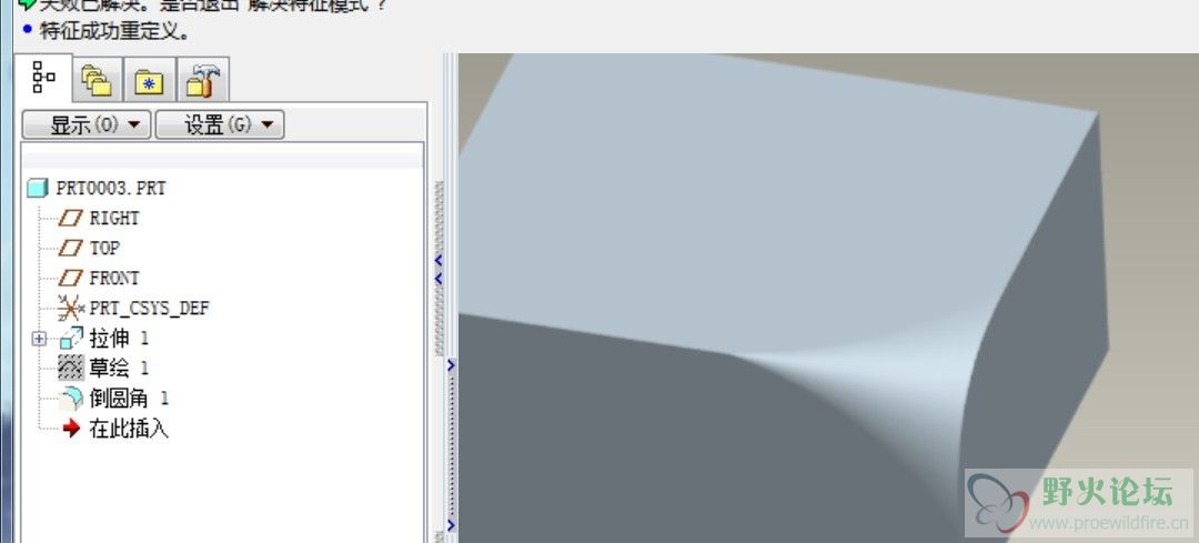

[求助] 一个棱边如何只倒一段的圆角

 楼主| 发表于 2011-5-1 17:10 | 显示全部楼层
希望proe公司下次改进产品时能考虑广大使用者的意见,简单事简单做,哈哈,仅对proe公司的一点点的建议

发表于 2011-5-1 17:52 | 显示全部楼层
不知道是不是这个情况,这个是个典型的过线圆角,我这个是样条,拉根直线也成。
3.0的图,你看看。

发表于 2011-5-1 18:00 | 显示全部楼层
原帖由 hehaihang123 于 2011-5-1 17:52 发表
3.0的图,你看看。
受教了。谢谢!

 楼主| 发表于 2011-5-1 18:16 | 显示全部楼层
回复 11# linaixin 的帖子
这样可以,感觉这样也是很麻烦的,操作不人性的化

发表于 2011-5-3 23:40 | 显示全部楼层
一头大的输半径值,小的0?
