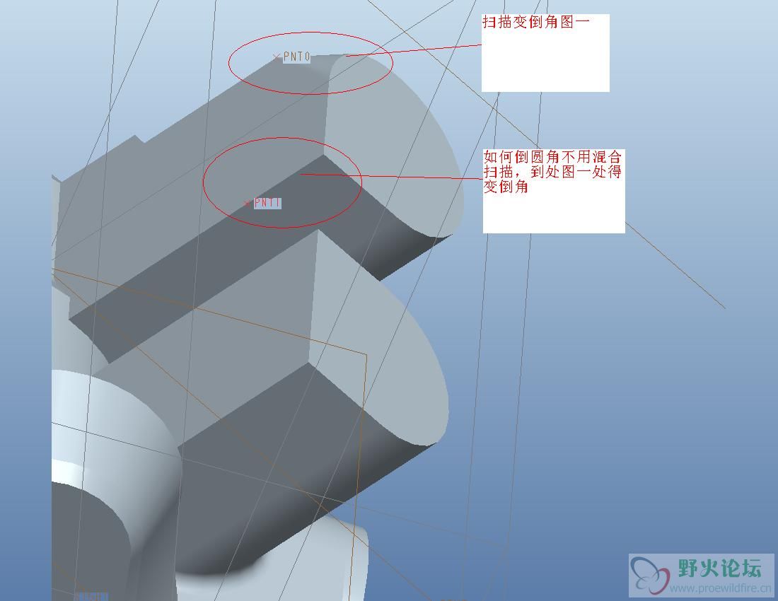

发表于 2011-4-30 14:36 | 显示全部楼层 |阅读模式
一个棱边怎样实现只倒一半棱的圆角,请教高手,最好有示范

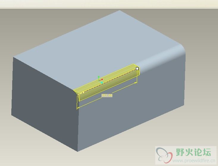

发表于 2011-4-30 15:59 | 显示全部楼层
你想导一半圆角,你可以先全部到圆角!然后把那不需的到的,拉伸合并起来就行了!如图

 楼主| 发表于 2011-4-30 16:07 | 显示全部楼层
我要的是变倒角

发表于 2011-4-30 16:10 | 显示全部楼层
什么叫变倒角???感到很疑惑
44
58
 楼主| 发表于 2011-4-30 16:28 | 显示全部楼层
你没看到图上标注的图一示例么,汗

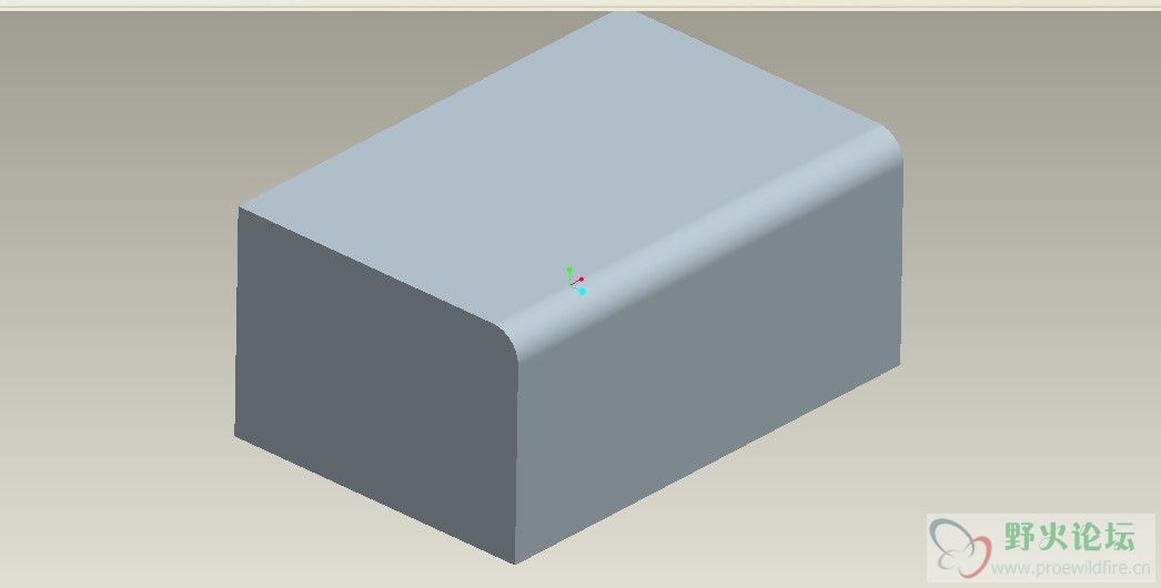

发表于 2011-4-30 18:05 | 显示全部楼层
你这个问题在这个贴里,4楼有详细的解答,请参考
倒圆角问题~~~
地址 http://www.proewildfire.cn/forum ... &fromuid=210160
另外我发了个高级倒圆角技术的教程,地址如下:
高级倒圆角技术
希望楼让以后有问题,能善用搜索,免得浪费网络资源。
把图片给你转过来,如下:
[ 本帖最后由 awaken 于 2011-4-30 18:07 编辑 ]
QQ:345020656
1609
1952
发表于 2011-4-30 20:32 | 显示全部楼层
只能做到这步。

 楼主| 发表于 2011-5-1 13:32 | 显示全部楼层
回复 7# awaken 的帖子
谢谢“悟人子弟”的指点,我的问题是一个棱边倒一段圆角,大头是R,小头(一个棱边的一段的尾端)是R=0,您再看一下我的图例一,谢谢您,你能再指点一下么,希望你能不吝赐教啊

发表于 2011-5-1 16:00 | 显示全部楼层
用倒角的方法,可能不行。用变截面扫描。
