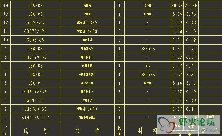

proe可以得到下料清单么?注这里不是指的是BOM表中的材料单。
一般的在bom表中得到的,如图所示,在图1中得到的bom表是整个组件的装配清单,而并非本人所需要的下料清单。

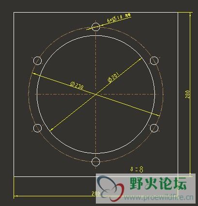

大家看看我的那个减速机连接法兰吧,这个下料的时候,肯定是个板料,在我们这里一般都选用Q235-A,根据外形尺寸,我们下料的规格一般选用280×280×8---(没有外形加工,不需要余量)
我现在想要做的就是,我们能不能把每个零件所需要的,这种下料规格以一个参数,保存在零件中,然后需要的时候,我们以另一个参数提取出来,然后可以在汇总出来。大家知道,如果设计好了零件,然后再人工统计下料的话,非常麻烦,浪费工时和人力......

这是一个装配的BOM表
这是一个装配的BOM表
BOM表中的减速机连接法兰
BOM表中的减速机连接法兰
连接法兰参数
连接法兰参数

在零件模型中建立参数“下料尺寸”,然后在装配图的bom表中调用.
