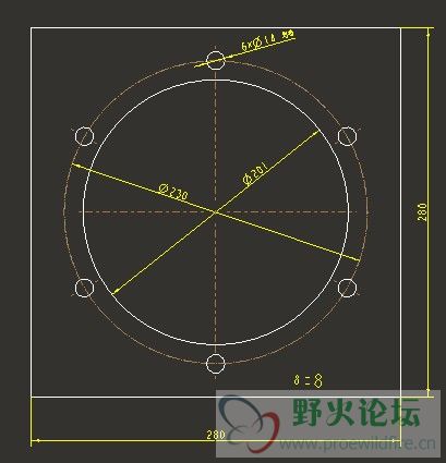

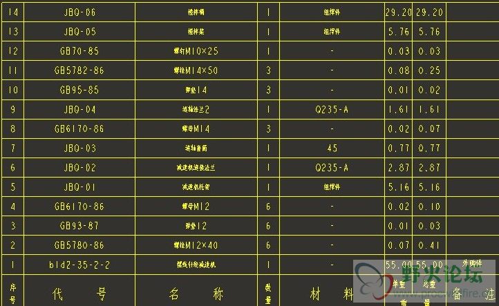

proe可以得到下料清单么?注这里不是指的是BOM表中的材料单。
一般的在bom表中得到的,如图所示,在图1中得到的bom表是整个组件的装配清单,而并非本人所需要的下料清单。
大家看看我的那个减速机连接法兰吧,这个下料的时候,肯定是个板料,在我们这里一般都选用Q235-A,根据外形尺寸,我们下料的规格一般选用280×280×8---(没有外形加工,不需要余量)
我现在想要做的就是,我们能不能把每个零件所需要的,这种下料规格以一个参数,保存在零件中,然后需要的时候,我们以另一个参数提取出来,然后可以在汇总出来。大家知道,如果设计好了零件,然后再人工统计下料的话,非常麻烦,浪费工时和人力......
因为没弄过这些,不知道有没有高人,可以帮我解决这个问题。
这是一个装配的BOM表
这是一个装配的BOM表
BOM表中的减速机连接法兰
BOM表中的减速机连接法兰
连接法兰参数
连接法兰参数

发表于 2011-4-30 10:59 | 显示全部楼层
这个当然可以的,就像你说的,将下料尺寸在零件中保存成一个参数,然后在BOM里体现就可以了,在BOM里调用这个参数我想你应该会的吧。这个参数你可以把它设定成字符串形式,在零件中自行添加这个参数值,这个步骤是在零件设计完成之后做的。但是值得注意的是,实际上这也是在人工统计,只不过将这种统计分散到零件设计的时候了。将参数设定成字符串的好处是比较灵活,你可以随时更改不受约束,坏处就是非参。如果将这个参数设定成尺寸参数(即参数化),也就是说你可能需要调用零件中的各个最大尺寸,那这就有点难度了,这个可能需要一定的编程程序了。
当然这只是小弟的一家之言,PROE是不是还有更加集成化的适合你要求的参数可以直接调用,这个我就不清楚了。期待高手还有更好的方法。
