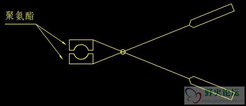

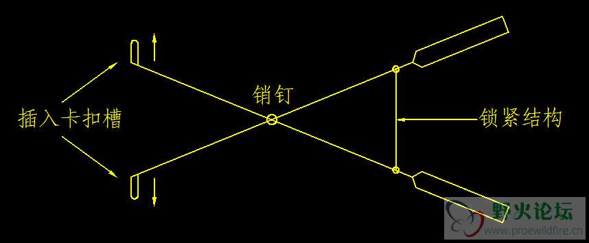

个人意见↓
第一:拧圈内铜卡簧。
          给你画了个简图↓锁紧结构 可以用弹簧,或是手动螺纹锁紧。这样的方式就可以应用于多款产品了。
          做结构的时候,可以做成反向的,握紧张开的结构,这样顺手一点……
第二:滚花旋钮
          钳子可以买标准件,我见过这样的东西,关键是加这个聚氨酯垫块。有足够的摩擦力拧动旋钮,材料的柔韧性又可以保护滚花……
