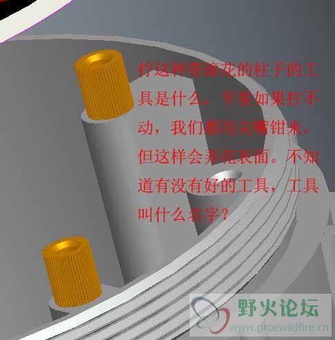

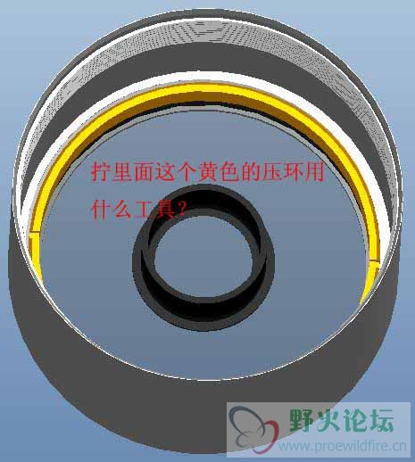

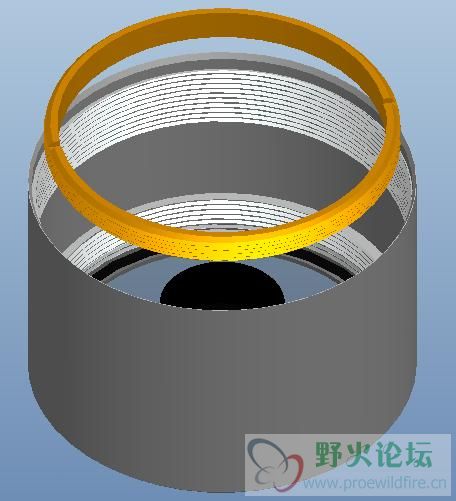

如附图,
一个是拧摄像机前盖的玻璃压环,
一个是拧带滚花的铜柱,
现在公司拧玻璃压环的都是用剪刀,但这样比较危险,也费劲,
我已经设计一个治具,现在发给一个五金厂做
拧铜柱都是用钳子,但这样有可能会拧花表面,用手拧很多时候都拧不动
不知道各位有什么好的工具或者方法,推荐一下。
首先谢谢各位了。

发表于 2011-4-28 12:31 | 显示全部楼层
第一个是要做工装的,但看结构,工装需在玻璃压环内圈做个浅定位,可以防止划伤螺牙。
第二个似乎设计上做成滚花就是为了用手拧的,非要用工具强度肯定是没法保证的,容易拧坏。我们习惯是用钳子,但钳子上有缠上胶布之类。
      个人意见。呵呵

 楼主| 发表于 2011-4-28 13:39 | 显示全部楼层
谢谢各位的回答,
1,我设计的治具就如3楼所述,在内圈用个浅定位的,但公司多款这样的产品,无法统一,最终我做了个没有浅定位的,至少要比用剪刀安全点,根据摄像机直径60,75,90做了3种规格的,不过都没有浅定位,因为同外径的不同摄像机,其内圈的尺寸也有不同,有的甚至差3~5mm

发表于 2011-4-28 14:00 | 显示全部楼层
1.我看那个玻璃压环外延不是有2个小凹槽么?可以用类似拨片的工具拧吧?
2.必须是用铜柱?用钳子拧的话,必须要垫上胶皮或者软布之类的,可以考虑改成不锈钢的,外表面也好看,强度也高些,内部可以改成内六角的。

 楼主| 发表于 2011-4-28 14:03 | 显示全部楼层
回复 7# tanjiarong 的帖子
你有什么好的东西,可以联系我的QQ,谢谢!
QQ:345020656
45
428
141
1092
热心助人勋章宣传大使勋章优秀会员勋章希望之星勋章
 楼主| 发表于 2011-4-28 14:06 | 显示全部楼层
回复 8# jixiezheng 的帖子
谢谢你的回答!
1,压环那个我已经设计好治具,现在给厂商正在做
2,不过内部不能改成内六角的,呵,因为里面是螺牙,要锁螺丝的
QQ:345020656
