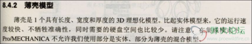

入门介绍1中的第2段视频中,您采用的 实体+壳+梁 组合成一个模型,在衔接处定义了刚性连接后,进行分析的。
此处,我很疑惑,
因为,在二代龙震的书《Pro/MECHANICA Wildfire3.0/4.0结构/热力分析》中的P59说:
在集成模式下proM不允许使用部分是实体,部分是薄壳的混合体。
318
446
 楼主| 发表于 2011-8-22 08:35 | 显示全部楼层
不同的简化体现不同的精度,这个没有什么相悖之说。
如果你对自己的模型简化很有信心,知道在连接的地方起到的是传力的作用,而此处的应力分布由于采用了刚性连接不可信就可以了。在没有刚性连接的区域(同时不是约束处理部位),应力分布一般都是合理的,可信的。
还是那句,不同的简化,不同的分布,但都体现了一定的精度,类似这样的意思我在书中或是视频中说过很多。
