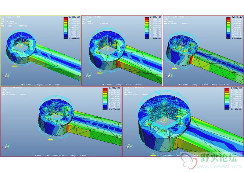

发表于 2011-4-27 17:19 | 显示全部楼层 |阅读模式
capture-1.avi
同一问题不同单元分析,同时讨论网格密度/求解方式(qc和spa)/内存分配对分析过程及结果的影响。
capture-2.avi
不同单元的连接问题,也讨论了关于接触的定义问题。
http://u.115.com/file/f96eb67fa0#
easylife0224_20110402_prom_入门介绍1.rar

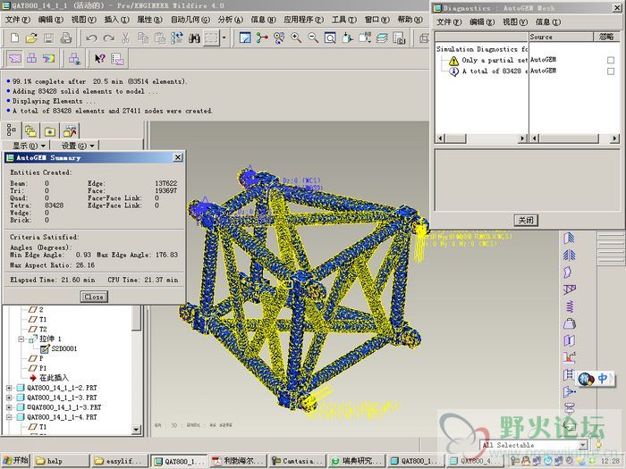

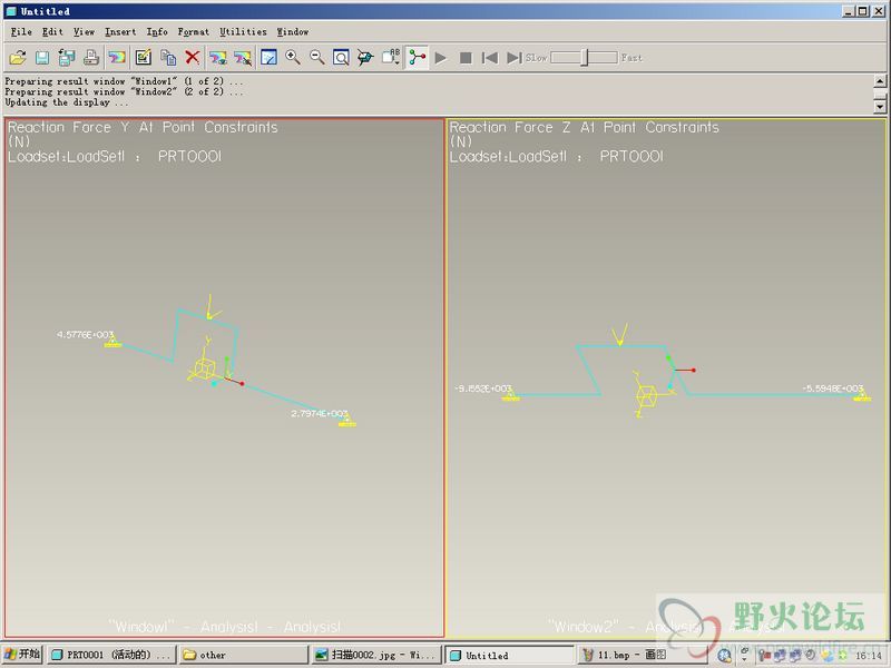

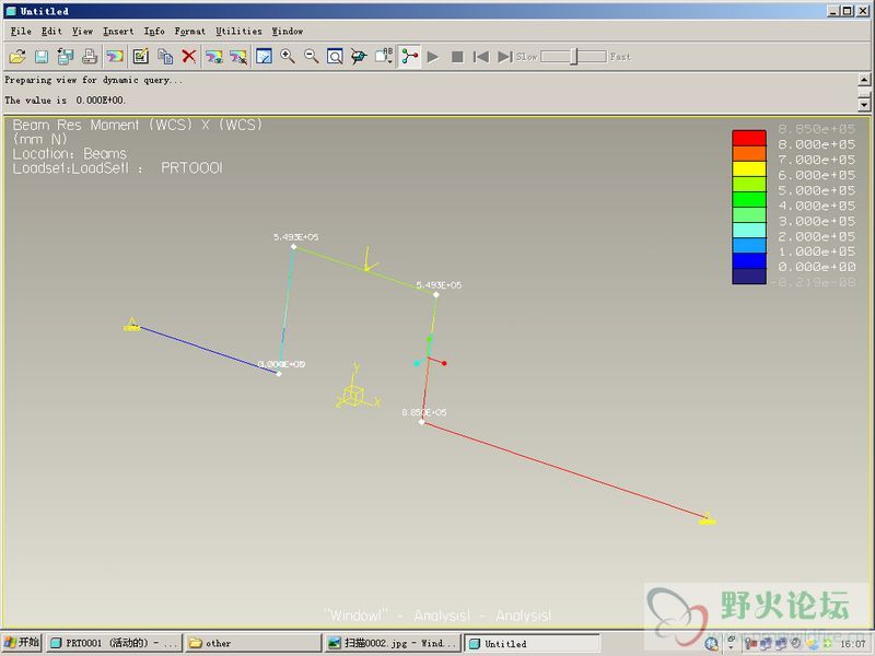

 楼主| 发表于 2011-4-27 17:30 | 显示全部楼层
针对prom的入门级介绍视频4
关于处理proe设计模型为力学分析模型的流程
第一步:清理原设计模型中的“垃圾”
1)        在总组件下,修改树型结构的设置,将特征和隐含的对象显示出来
2)        显示/全部展开
3)        删除树型结构中的所有隐含的对象及特征。
第二步:清理原设计模型中与力学分析无关的,即影响结构刚度的次要矛盾
1)        删除非承载结构,比如一些小的连接件等
2)        删除承载结构中的“小”特征,比如小孔,小的倒圆角等
3)        根据需要删除一些倒角特征
第三步:补全焊缝,保证力学传递路线顺畅
第四步:在组件环境下,检查全局干涉情况(同时进行面组干涉性检查)
第五步:如果必要,修改单位系统为毫米牛顿秒(mmNs)这样设置以后,应力的单位为兆帕(Mpa)
第六步:进入Mechanica模块
1)        定义材料、分配材料
2)        创建网格,可以部分创建,检查网格的连续性
3)        检查模型连接性
4)        添加适当边界,尝试进行线性静力分析,看看能否顺利进行
5)        按照真实边界定义,包括接触等的定义,从收敛和位移上看是否合理。
capture-0.avi与capture-1.avi 有声音,如果感觉小,就同步打开相应的mp3文件
capture-2.avi 补充说明
http://u.115.com/file/f9123e20d2#
easylife0224_20110412_prom_入门介绍4.rar

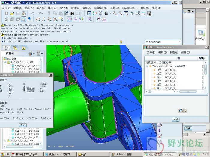

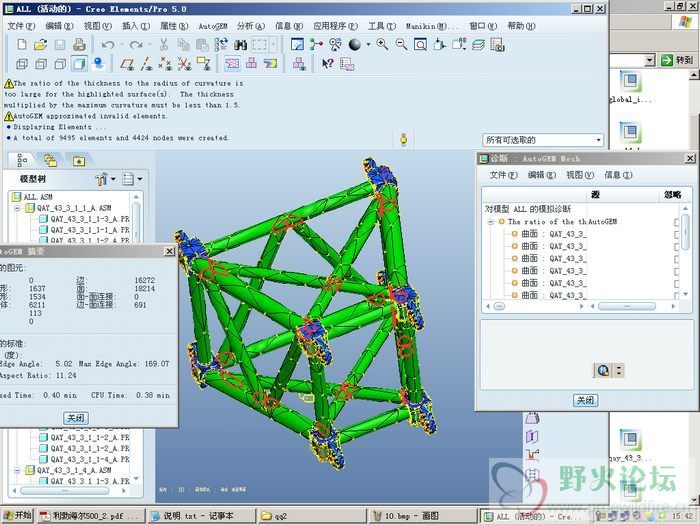

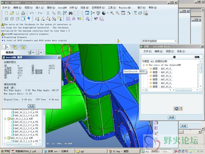

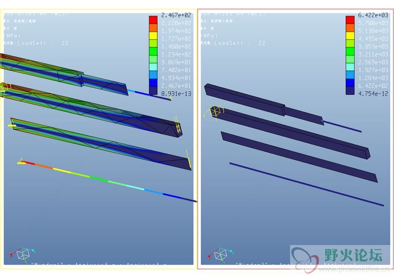

 楼主| 发表于 2011-4-27 17:32 | 显示全部楼层
针对prom的入门级介绍视频5
先是学生对自己前阶段做的问题介绍;
然后我介绍了使用3种方式模拟工字钢的过程;
最后对昨天的模型处理(小腹杆的重新装配)进行了补充说明。
由于capture-2.avi的有些部分声音小,故做了一个声音放大,听相应的.mp3文件,播放的时候可以同时播放。
由于capture-3.avi的有些部分声音小,故做了一个声音放大,听相应的.mp3文件,播放的时候可以同时播放。

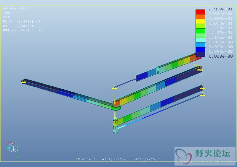

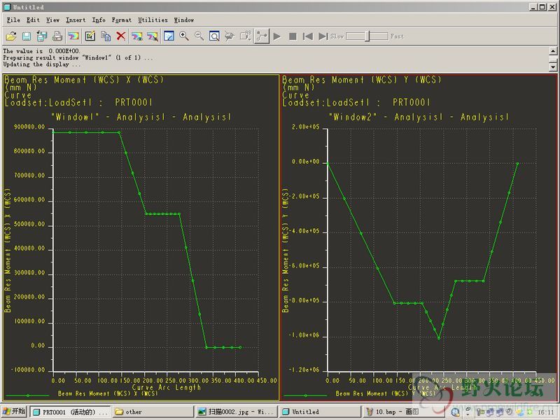

 楼主| 发表于 2011-4-27 17:34 | 显示全部楼层
针对prom的入门级介绍视频6
capture-1.avi
学生讲述,针对出现的问题进行了说明
capture-2.avi
就材料力学书上的曲轴分析,讲解了约束问题。
http://u.115.com/file/f91aa129d6#
easylife0224_20110412_prom_入门介绍6.rar
花自飘零水自流,自寻烦恼在心头。。 。
