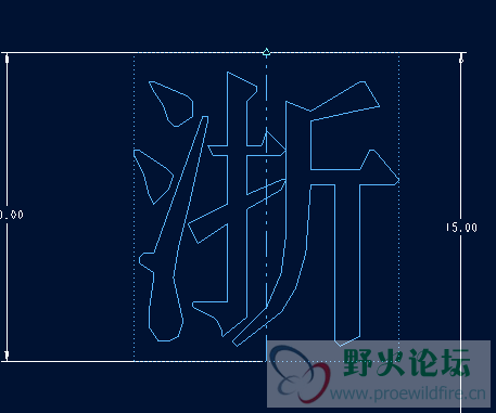

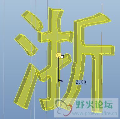

提手旁跟斤有相交,拉伸不起来,怎么搞啊。

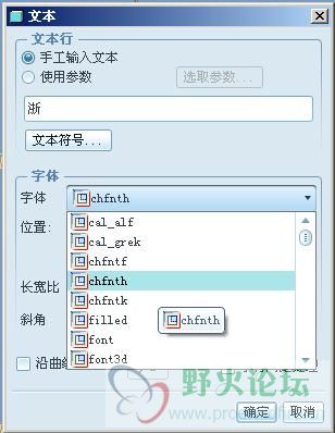

换个字体就好了

草绘好后,分2次拉伸
