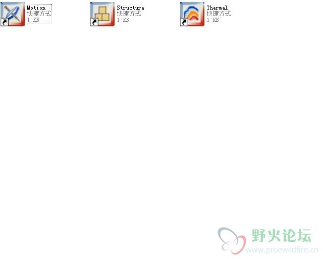

发表于 2008-6-4 16:04 | 显示全部楼层
proe/MECHANICA野火2需要另外安装,
野火3、4就不用了,
野火2能下到的版本应是M190。
上网搜一下应该有不少资源呢!

发表于 2008-6-4 20:46 | 显示全部楼层
楼上注意截图不要截那么多空白的无用的部分。
Pro/Mechanica Wildfire 3.0 M100 安装步骤图解教程
http://www.proewildfire.cn/thread-236-1-1.html
楼主参考下上面的教程
下载地址:
给个2.0的下载地址
http://www.proewildfire.cn/thread-6498-1-1.html
[ 本帖最后由 野火 于 2008-6-4 20:47 编辑 ]
