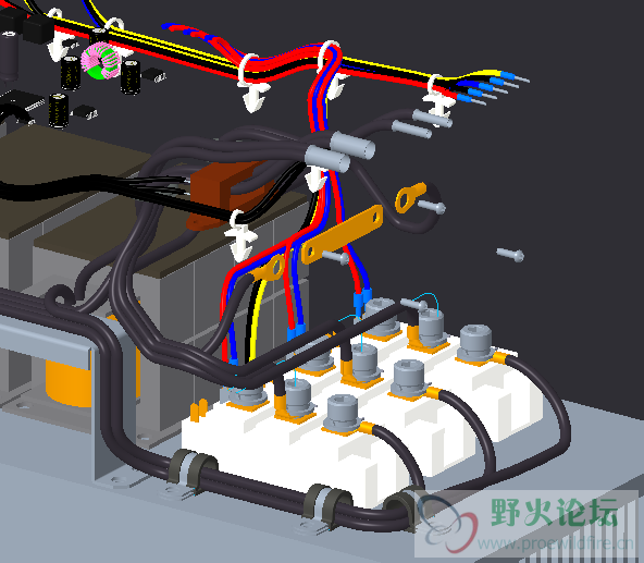

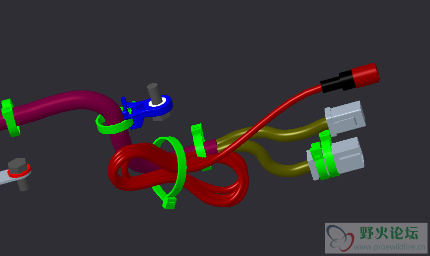

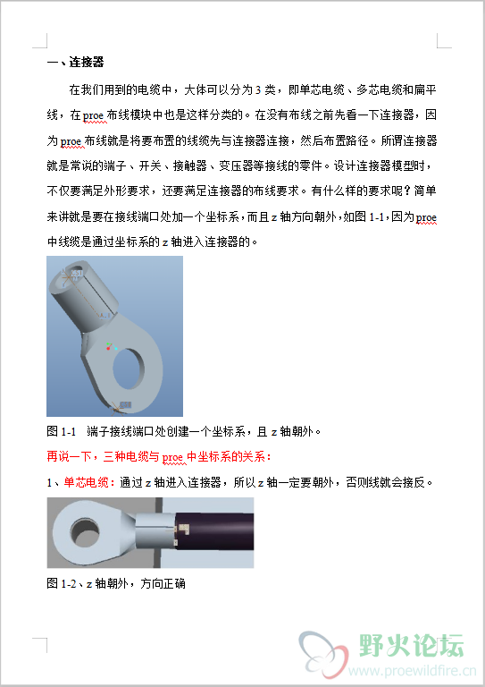

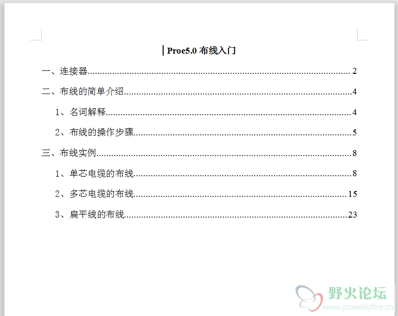

[原创] proe 5.0 三维布线详解教程

你这是拿着黄国振老师的例子来讲的,楼主,你应该申明一下版权问题的。
另外,你讲的太粗糙了,这个不算详细。对于终结器、代表、单一入口端对应多PIN,线束加工比以及电气接线表的解决方案,结构和电气并行的结构方案等等等等太多没有涉及了,你这个教程我看了,基本上就是看了黄国振老师的三维布线教程而写的,说实话有点不负责任了。当时黄国振写这些教程的时候是野火版本2.0左右,限于当时的软件功能局限性,很多实际布线问题,书中并没有涉及。楼主你这个基本就是照抄了。也欢迎给你一起交流观点和探讨三维布线问题。我的qq:2524283769
