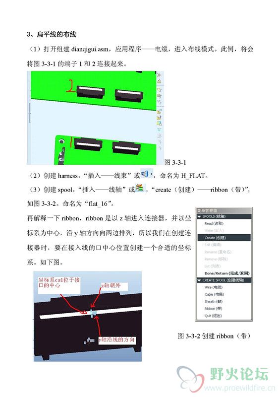

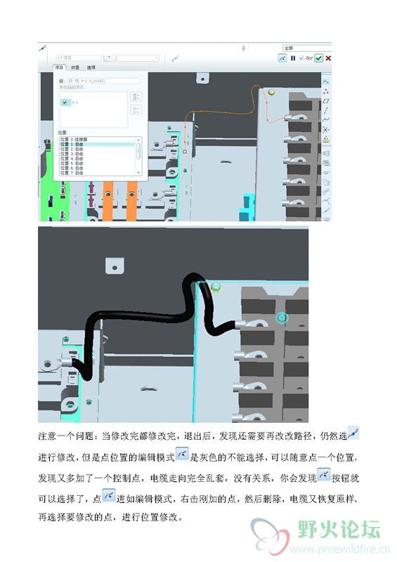

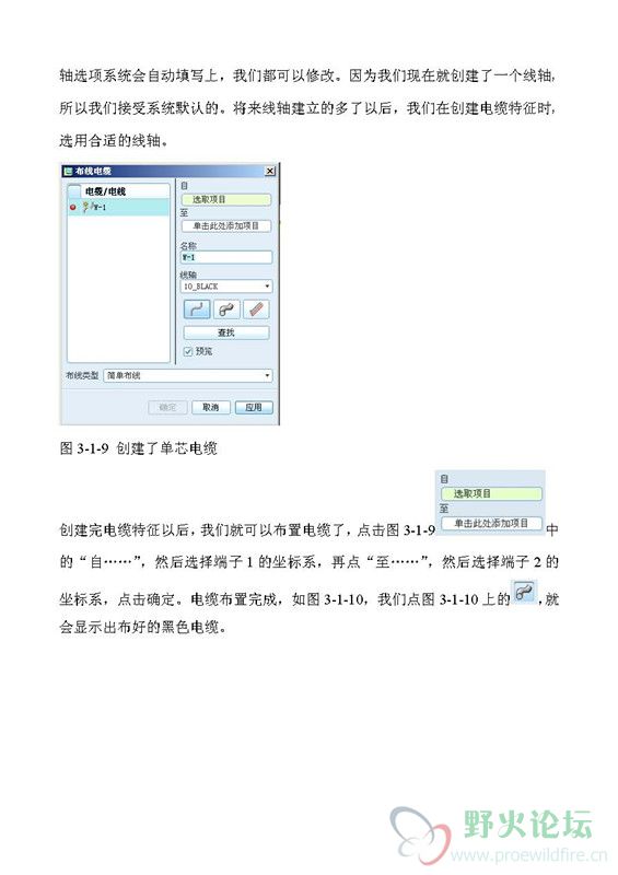

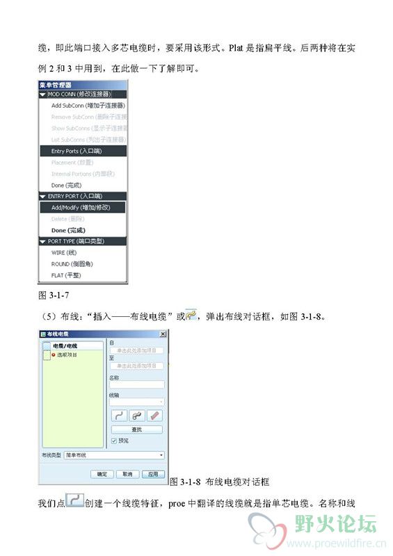

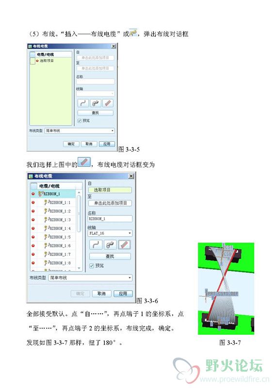

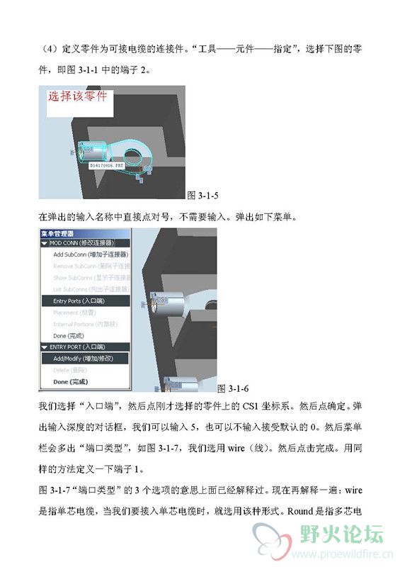

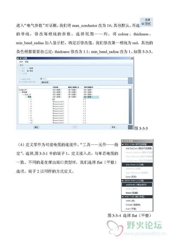

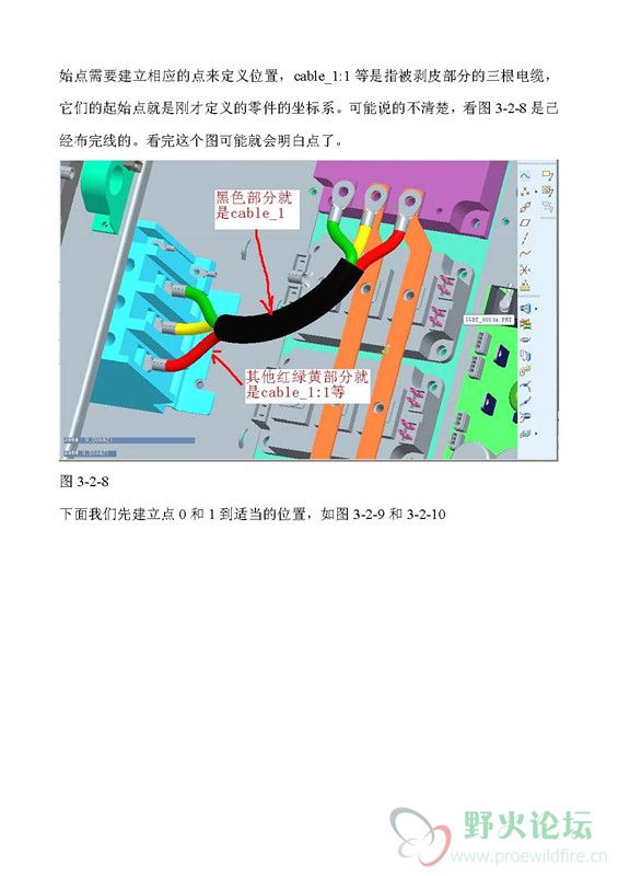

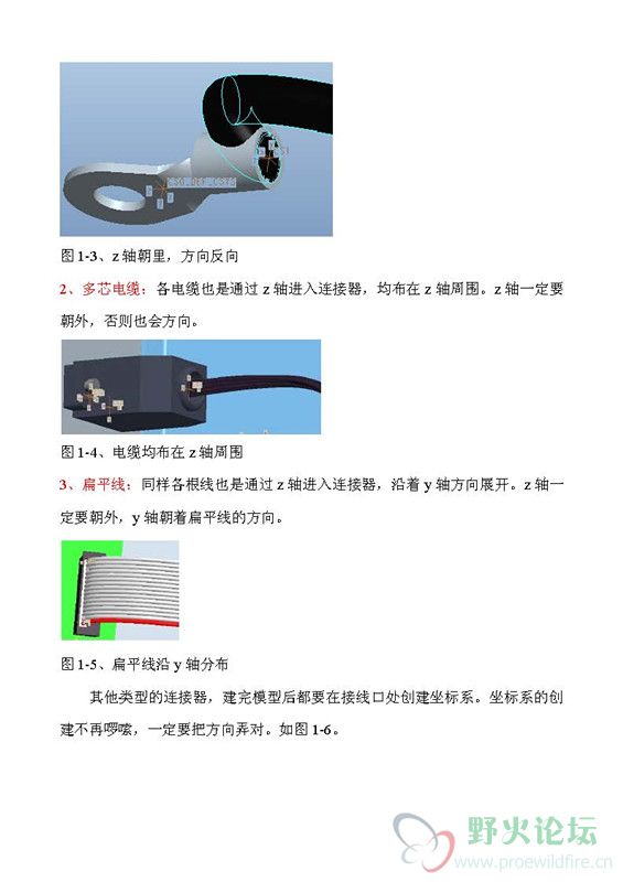

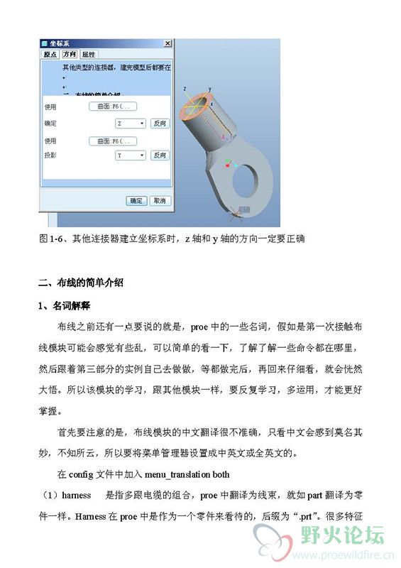

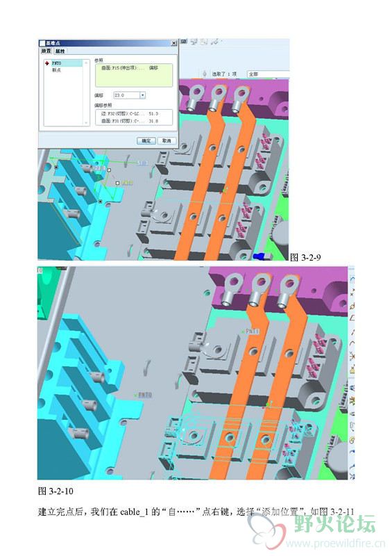

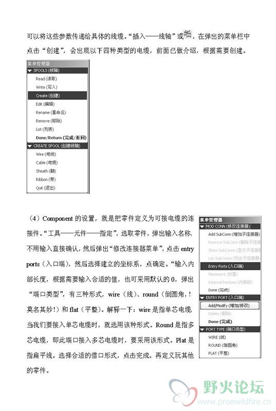

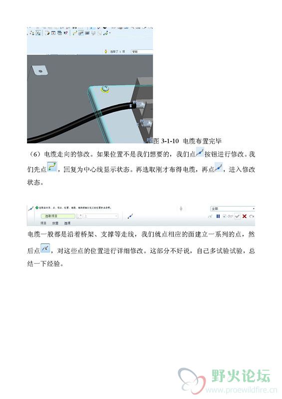

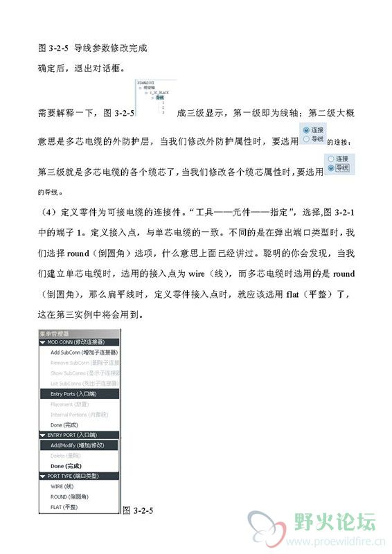

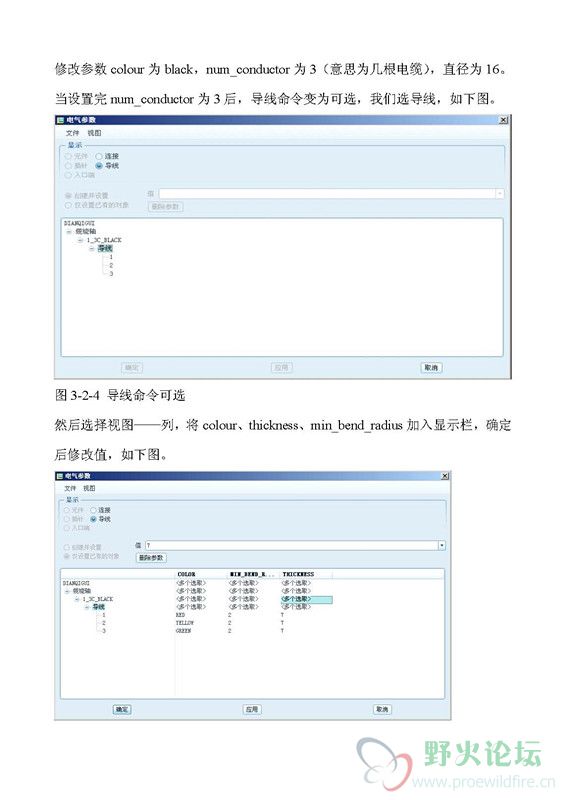

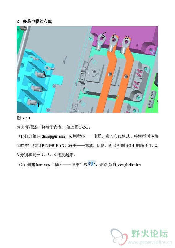

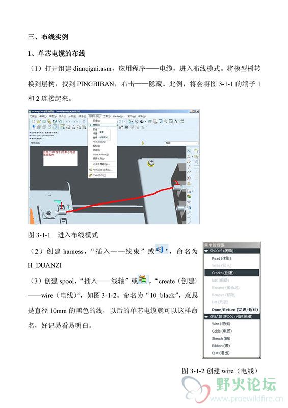

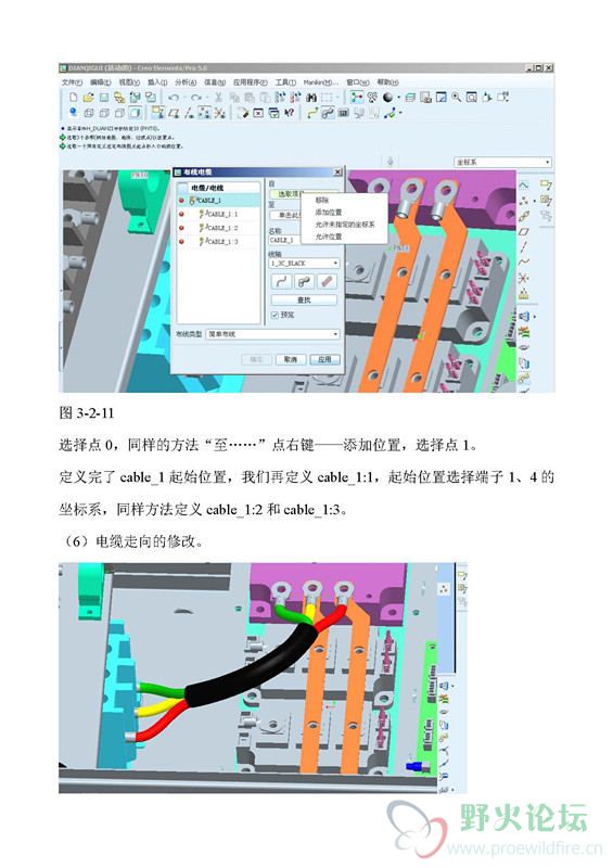

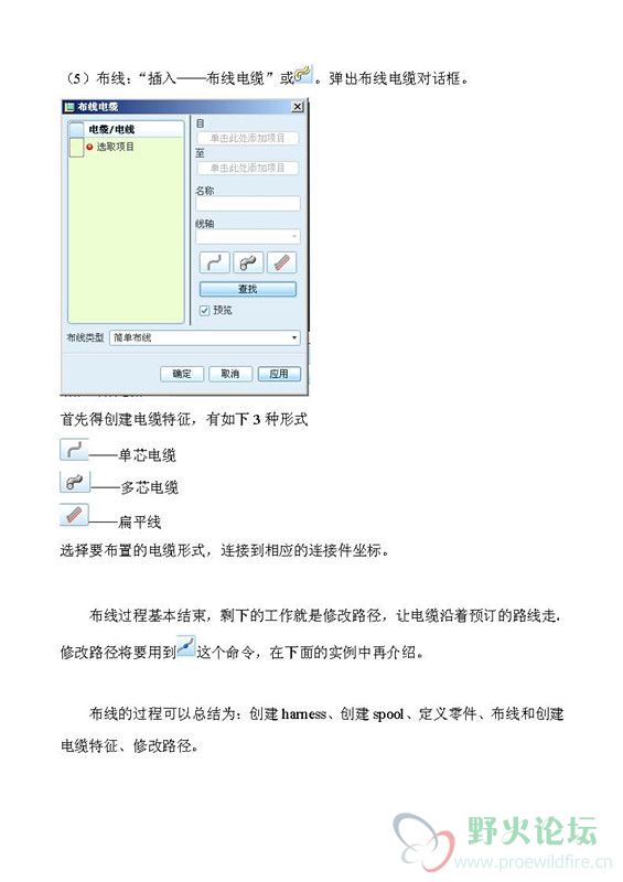

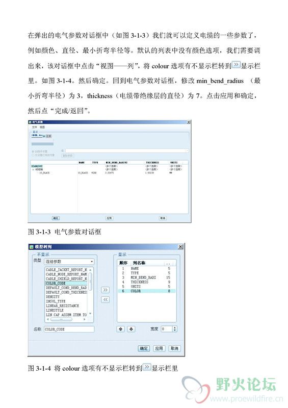

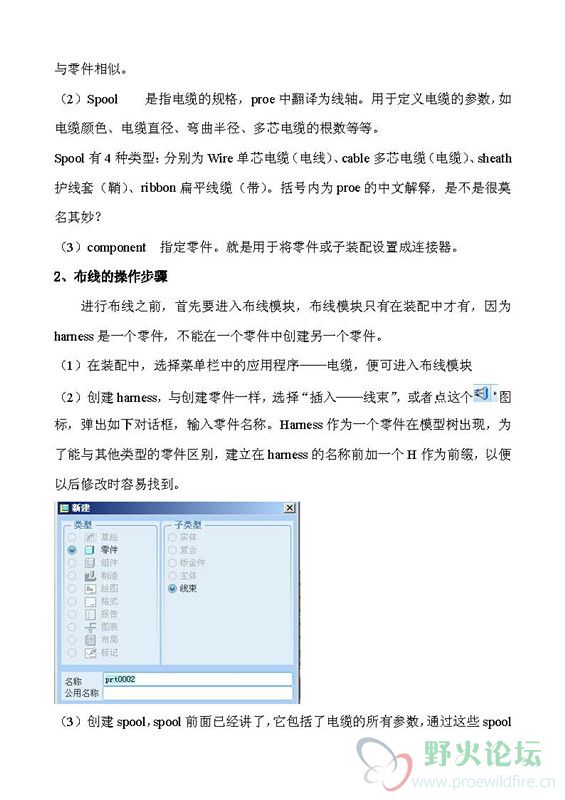

最近由于工作需要,研究了下电缆布线模块,做了一下总结,现发上来供大家一起研究研究。
我是根据这个帖子的2.0的教程学习的,http://www.proewildfire.cn/thread-49981-1-1.html
5.0跟2.0发生了很大的变化,感觉该模块还是比较简单的一个模块,就是一些命令、布线步骤大家可能找不到。
第一次用布线模块,可能有不正确的地方,还请高手出来指点一二。。。。
教程从2楼到7楼,word版的在8楼
用到的模型放到了115盘,也可以去上边的帖子下。
http://u.115.com/file/f791e3a7d2
三维布线.rar
1.41 MB, 下载次数: 7288
