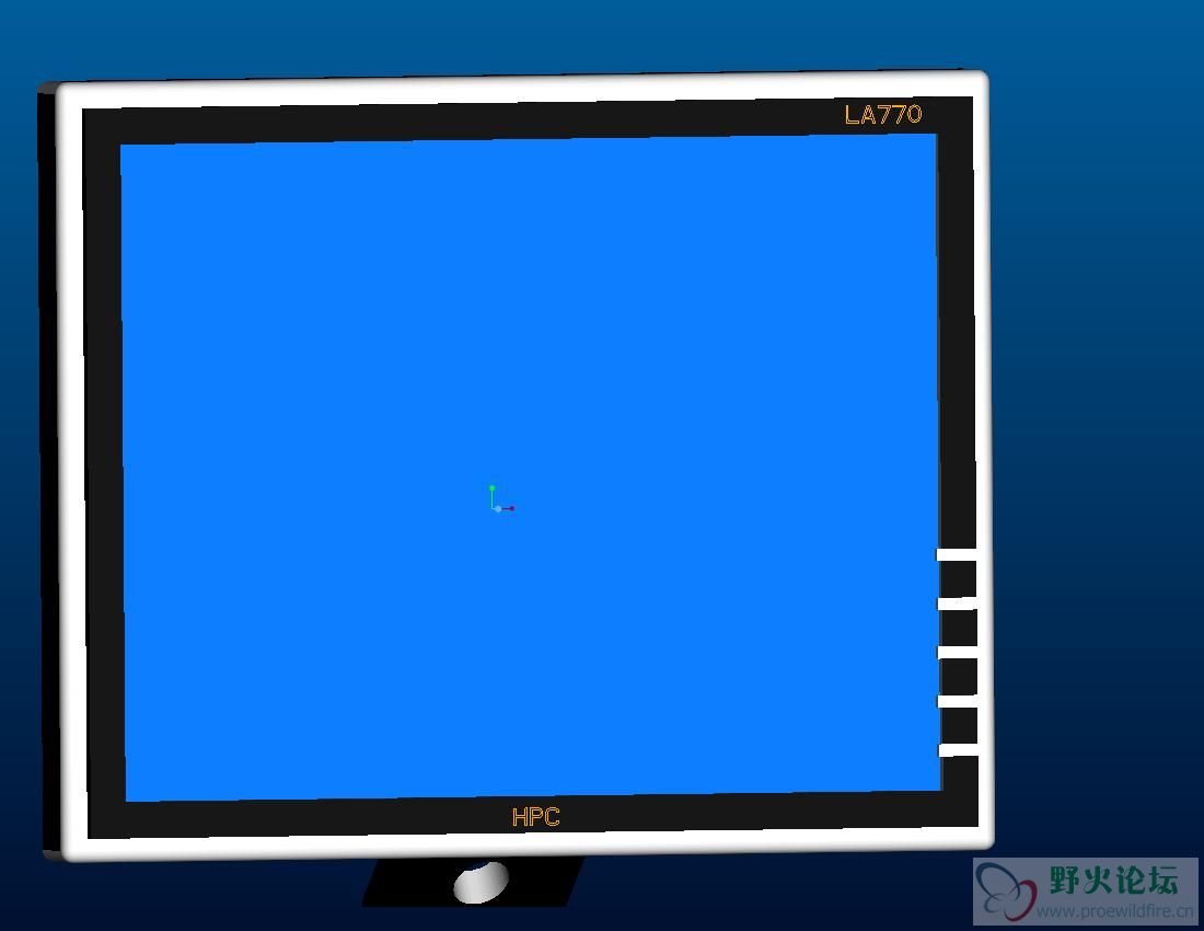

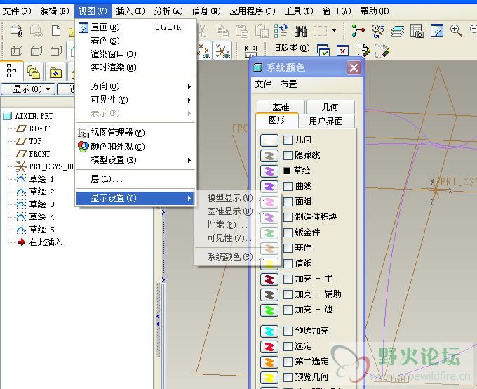

如图 谁能告诉我 如何改变设置的颜色 字是投影上去的

发表于 2008-6-3 17:13 | 显示全部楼层
在颜色里面可以改不

俺平常的做法供参考:先曲线命令做字体,再依字体做一定高度的实体拉伸,最后将上述拉伸的表面(包括侧面)改颜色。

 楼主| 发表于 2008-6-4 16:52 | 显示全部楼层
原帖由 ddhh 于 2008-6-3 17:14 发表
字体拉伸我不会啊

发表于 2008-6-4 19:49 | 显示全部楼层
字体拉伸和其它的实体拉伸一样!,
先用草绘写好字
再用刚写好字做曲面或拉伸实体.
最后改曲面颜色!

发表于 2008-6-5 14:07 | 显示全部楼层
进入草绘  直接用这个命令写字啊
发表于 2011-4-14 08:51 | 显示全部楼层
字体投影到曲面又该咋办呢,我的全部到曲面了
