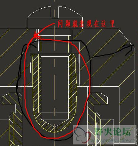

[求助] 关于装配图的局部剖问题

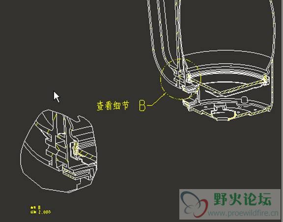

在外边生成一个详图是不可能的了,因为这是一个装配图的工程图,

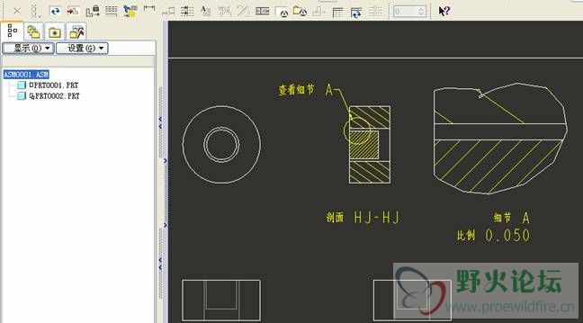

装配图的也可以,我的是4.0

我也遇到这个问题了,局部剖了之后,本来该在螺母里的螺钉都没了,而且边界线里只有该零件,没有其他零件了。

那你可以将这部分再单独做一个视图,再剖一次,这样不是挺好的,也比在那个图中再剖一次更清晰
