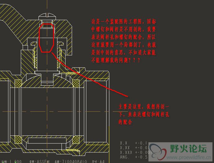

大家好,我是搞阀门设计的,最近我们全部转用Proe出图纸,现遇到了一些问题(如图片),望高手能帮忙解答一下,谢谢!!!

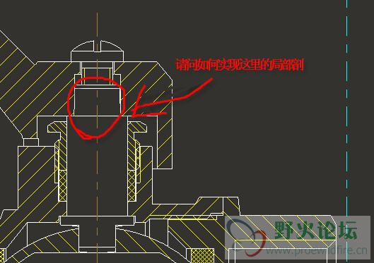

 楼主| 发表于 2008-6-4 07:02 | 显示全部楼层
谢谢野火斑竹的教程,那个教程是单个零件的局部剖,我会了,但是我发的那个帖子是关于装配图的剖中剖的问题,也就是说如何在一个全剖中实现局部剖???

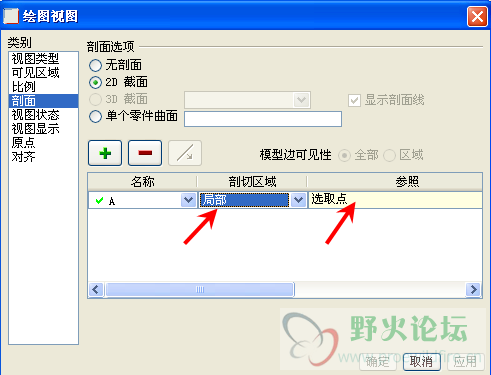

发表于 2008-6-4 10:27 | 显示全部楼层
原帖由 shenchuanjun 于 2008-6-4 07:02 发表
什么叫“在一个全剖中实现局部剖?”
是不是只想要局部的?如附图,选局部,然后圈你要切开的局部区。
这样合你意不?

 楼主| 发表于 2008-6-4 10:46 | 显示全部楼层
首先谢谢各位的热心回答,这是一个装配图的工程图,国标中螺钉和阀杆是不用剖的,我要表达阀杆孔和螺钉的配合,所以这里就要用一个局部剖了,也就是剖中剖的意思,不知道大家能不能理解我的问题???

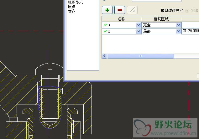

47499
发表于 2008-6-4 21:01 | 显示全部楼层
按 5 楼的图,点那个 “+”号,再增加一个剖面,局部

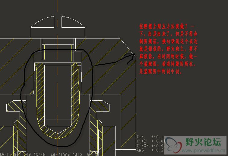

 楼主| 发表于 2008-6-6 07:22 | 显示全部楼层
我的做法
