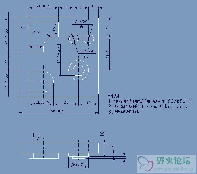

[分享] 工程图练习1(加分题)(加分结束)

发表于 2010-4-30 20:52 | 显示全部楼层
我看了所有人的评价,难道就没人看出来那个20±0.02没表达出来吗?(缺少一个视图)
左边那个凸台的高度也没有,难道是我错啦? 望高手指点。

发表于 2010-6-3 23:16 | 显示全部楼层
那个下面的10-3-2的中间点还不知道是怎么标出来的,其他的都一样了。。
发表于 2010-7-6 15:38 | 显示全部楼层
我用AutoCAD和Solidworks均可以将该图很轻易的画出来,但用Pro/e折腾了半天也画不出来!!!
谁能告诉我,Pro/e里草绘环境下多边形工具在哪?该图的正六边形怎么画???
