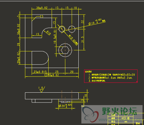

[分享] 工程图练习1(加分题)(加分结束)

回复 26# daibing 的帖子
对啊 ,我也想知道这个3/4的圆怎么弄出来啊?求高手讲解,谢谢!

回复 82# zhende 的帖子
右键属性里边有一个文本方向,里面有很多选项,可以选择尺寸放置的位置.

回复 84# 十一郎 的帖子
绘制螺纹孔一般以3/4圆来显示的,你可以在绘制选项——在视图中显示的实体——threadstandard——std-ansi改成std-iso.保存刷新下就可以了

拉伸就可以完成

回复 34# iversondongz 的帖子
C5为45度倒角
