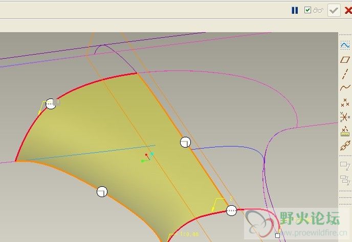

[求助] 请问各位大侠这样的曲面大家怎么画成相切的?

将图1 的曲面切去一点点,这样边界就较顺,个人看法

发个PRT 看看行吗,
 楼主| 发表于 2011-4-22 16:55 | 显示全部楼层
高手在哪里啊,高手在哪里????????????
 楼主| 发表于 2011-4-22 17:33 | 显示全部楼层
看了前面那位高手的图,为什么要在中间增加一条线呢?不过增加了就可以画出相切的曲面,甚至曲率相等的。
但是我删掉中间那条线就曲面都构建不出来,请问是为什么??
 楼主| 发表于 2011-4-22 17:34 | 显示全部楼层
大家能看到曲面那里都显示灰色的
60
63
发表于 2011-4-22 18:47 | 显示全部楼层
在造型里做线  然后控制线使之相切
