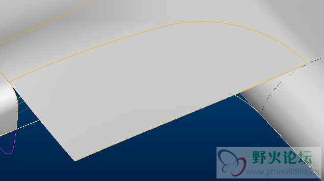

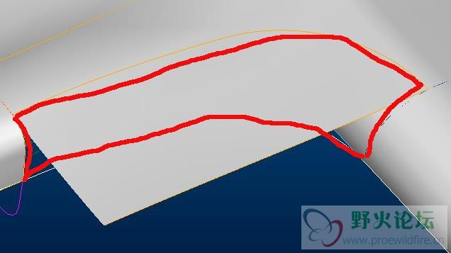

请问各位大侠这样的曲面大家怎么画成相切的?投影后的曲线好像怎么都画不成相切的曲面?各位大侠有碰到过这样的吗?
有没有更好的方法?

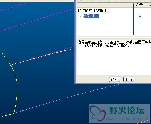

发表于 2011-4-18 15:55 | 显示全部楼层
回复 楼主 ayi998 的帖子
好像应该是用边界混合吧,楼主可以试试
429
524
发表于 2011-4-18 15:57 | 显示全部楼层
回复 楼主 ayi998 的帖子
就是用边界混合,混合的时候把边界条件设为切线就行了
 楼主| 发表于 2011-4-18 16:04 | 显示全部楼层
对啊,但是实际就是不能设置相切。因为那个曲线是投影上去的。
 楼主| 发表于 2011-4-18 16:17 | 显示全部楼层
就是显示这个点位置不相切,但是这个点位置在画投影曲线的时候没办法设置跟旁边的曲面相切。

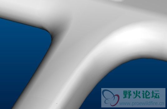

 楼主| 发表于 2011-4-18 17:11 | 显示全部楼层
画出来的效果大概需要这样的。
