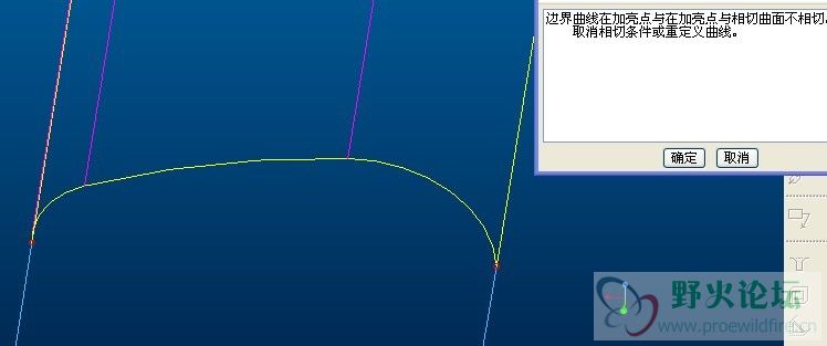

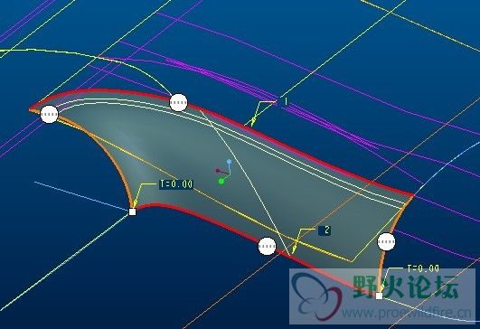

谢谢楼上的指点,我目前主要又以下几点问题找不到头绪,1,像图1那样,明明我曲线设置的是相切的,但是画曲面就不能相切。2,比如投影到曲面上的曲线,是要先画平面曲线,再投影到曲面,我在画平面曲线的时候是设置相切的,但是投影到曲面后,画曲面也不能设置相切。
请大侠看图指点。

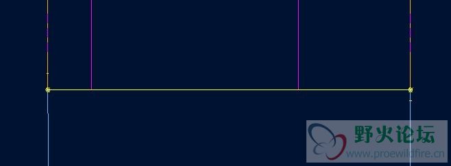

 楼主| 发表于 2011-4-18 20:14 | 显示全部楼层
2面

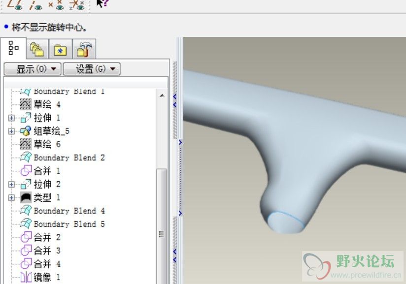

2-1
