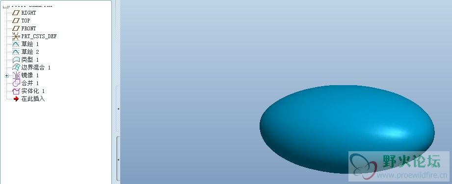

本人一个扫描混合搞定,冒失楼主在开思也有号把
高人详细指点一下吧

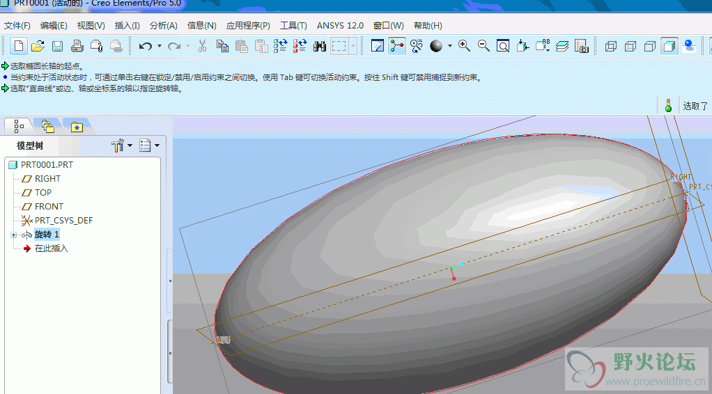

你没给定尺寸、随便画都可以啊、、、最简单的就是旋转吧

你的图是个蛋吗,如果是不用2#那么复杂,直接画半个椭圆旋转就OK了

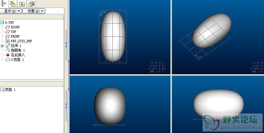

看了这个帖子,也看了一些人的回复,有些人把题目看简单,楼主要的是三视图都是椭圆的实体,显然简单的旋转肯定不行的,这个实体有很多办法,我知道的有三种,一种用曲面,有人用过,一种是VSS,这也比较简单,第三种我看暂时还没人做,是最简单的,也是很多人很熟悉但是没有想到的方法,用倒角就可以(附图)

QQ截图未命名.gif 旋转就可以.....
