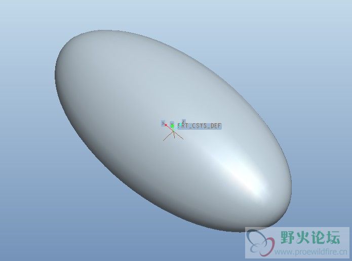

发表于 2011-4-17 00:55 | 显示全部楼层 |阅读模式

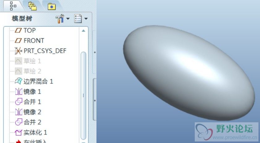

发表于 2011-4-17 08:24 | 显示全部楼层
确定旋转轴,做一个截面就可以完成

发表于 2011-4-17 09:00 | 显示全部楼层
就草绘两个椭圆,完了就混合。
希望对你有帮助。5.0的图。
画两个半圆,曲面合并也可以的。

 楼主| 发表于 2011-4-17 12:43 | 显示全部楼层
原帖由 jwc0008 于 2011-4-17 10:09 发表
旋转
旋转好像不行吧
 楼主| 发表于 2011-4-17 12:44 | 显示全部楼层
回复 3# hehaihang123 的帖子
三楼的可行
发表于 2011-4-17 16:33 | 显示全部楼层
画个椭圆,画个中心线,一旋转就可以了

发表于 2011-4-17 16:59 | 显示全部楼层
回复 楼主 feibenlanqiu2 的帖子
旋转、混合、混合扫描都可以.........
