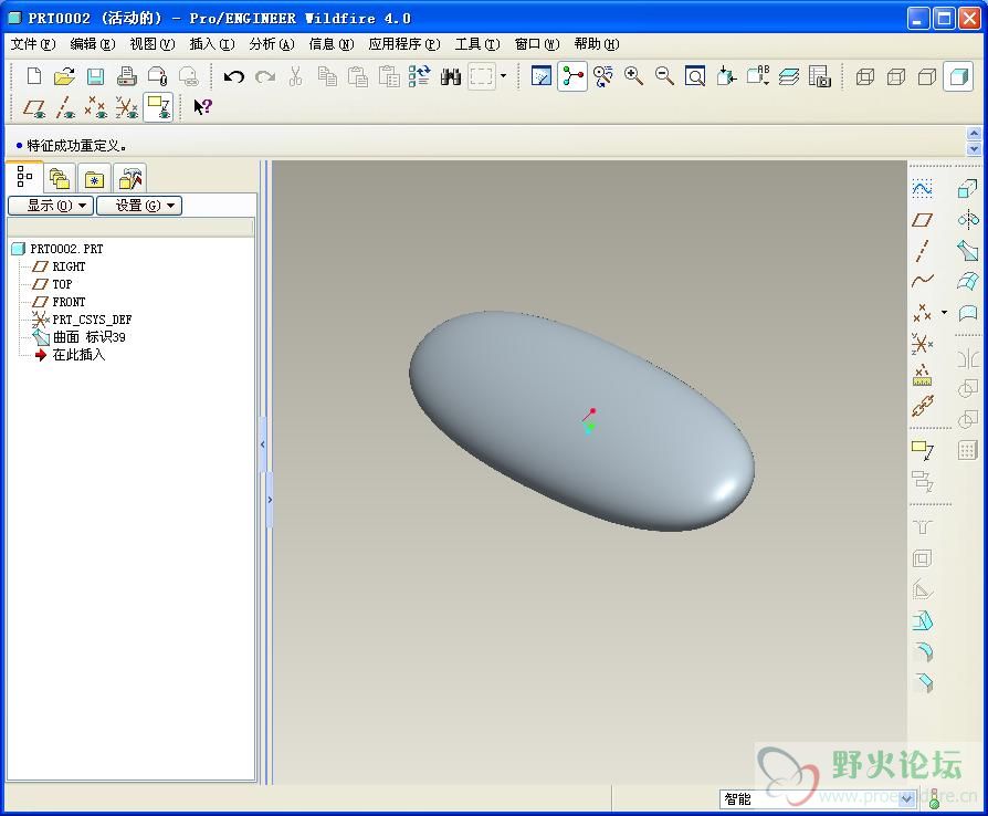

怎么那么多说旋转的,我专门切了视图就是说明这个不是回转面。
 楼主| 发表于 2011-4-17 18:30 | 显示全部楼层
原帖由 suizhou2010 于 2011-4-17 16:33 发表
画个椭圆,画个中心线,一旋转就可以了
肯定不行,它是扁的啊

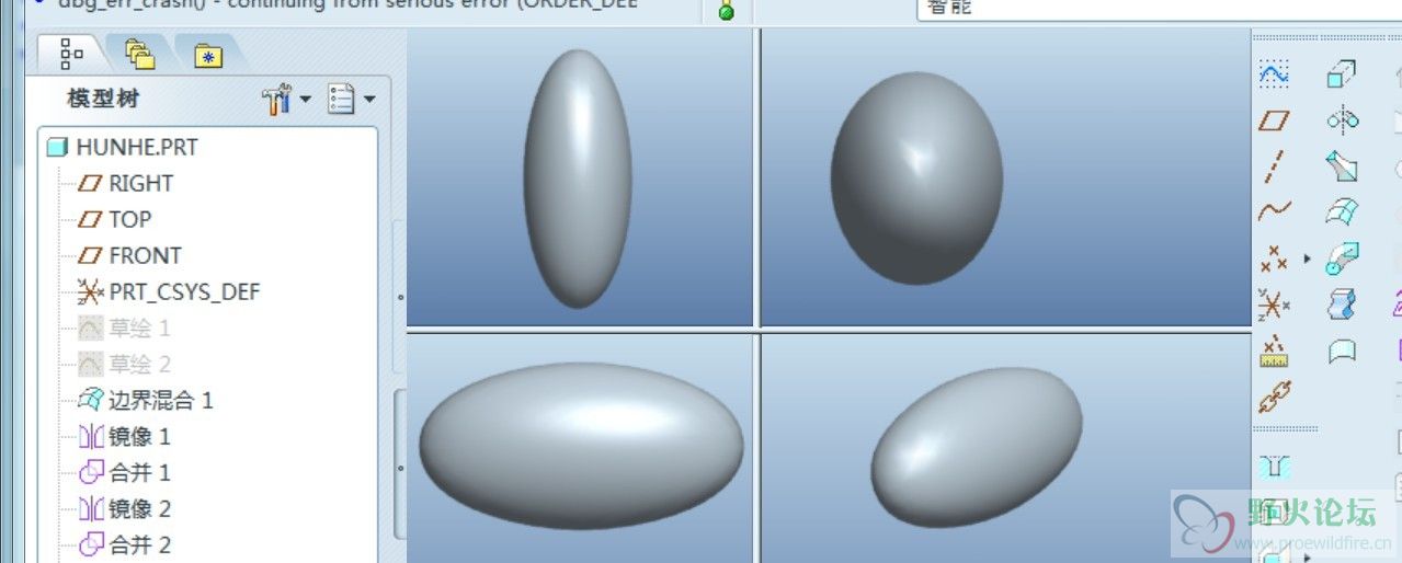

学习了!边界混合辺链的选取和控制!

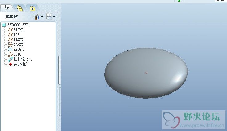

本人一个扫描混合搞定,冒失楼主在开思也有号把

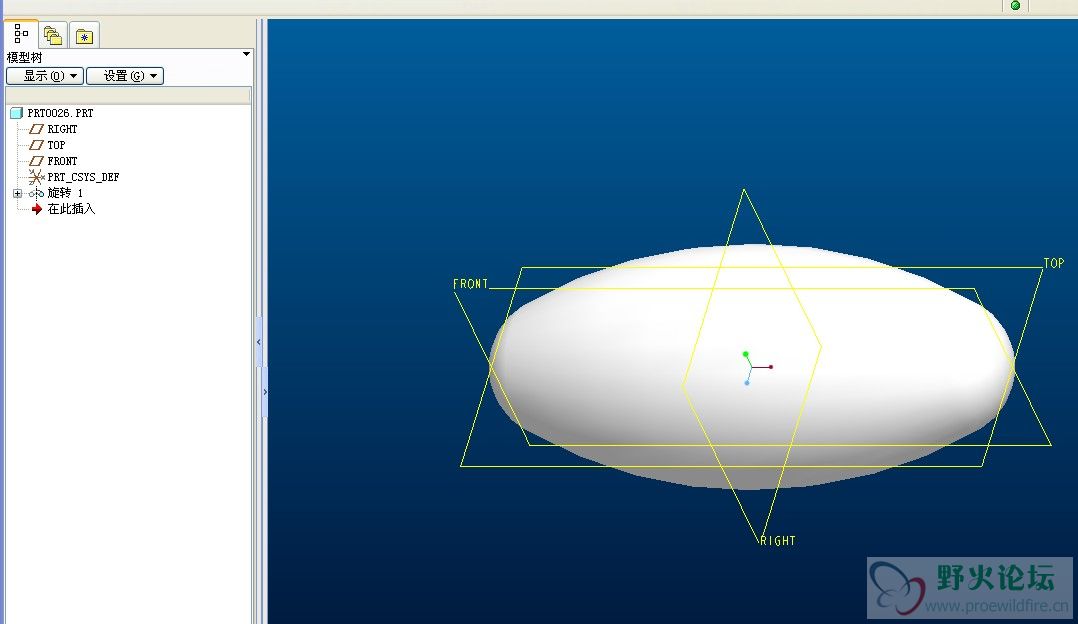

花半个椭圆!一旋转就行了!
