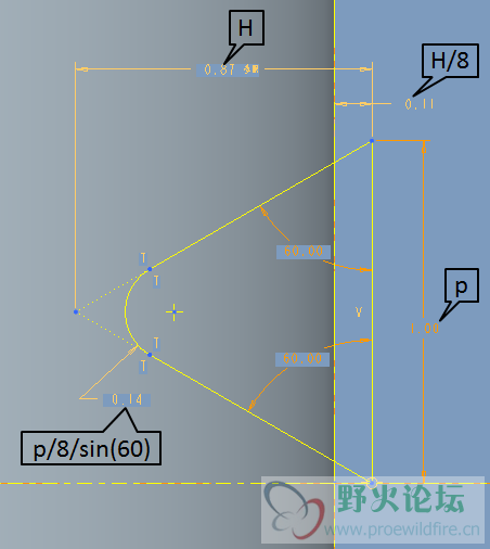

发表于 2018-5-16 19:19 | 显示全部楼层
看了很多教程画螺纹都是先找出中径,再根据螺距画出原始等边三角形,并放置在中径上,再根君标准螺纹尺寸细化螺纹截面形状。我自己画的螺纹都是根据螺距和大径(内螺纹则是小径),再按照标准螺纹尺寸画出截面,就是比第一种画法少了查中径的步骤,这样不知道是不是规范画法,有跟我一样画法的同学没。附上以下是示意图(p表示螺距),希望对大家有帮助,没有帮助也不要吐槽呀,哈哈:
原始三角形为等边三角形,p表示螺距
原始三角形为等边三角形,p表示螺距

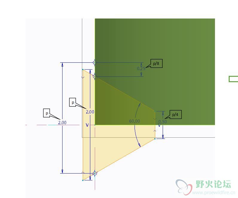

发表于 2020-7-16 09:41 | 显示全部楼层
原始三角形为等边三角形的标准螺纹,用螺旋扫描命令来画,还可以像图片这样画截面,这是我个人总结的画法,欢迎各位大神指教。
标准螺纹截面(原始三角形为等边三角形))
