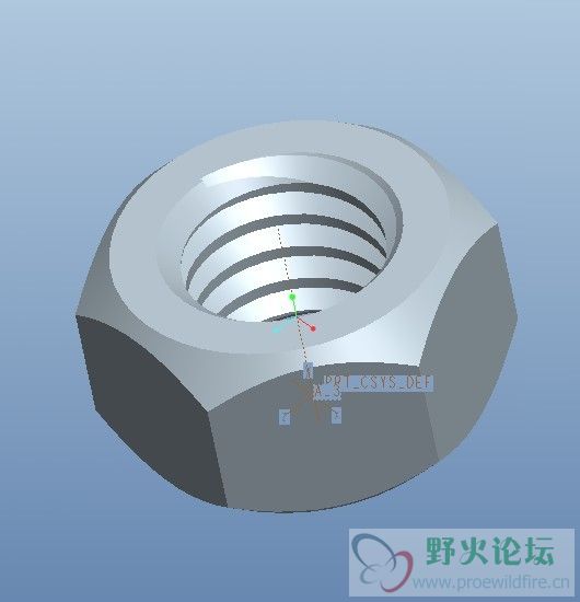

我是这样想的。
我想画个M6的螺纹孔。
我就想先挖个直径小于M6的孔再螺旋切口。
那个孔要挖多大的。
不然我想先挖个孔。再用螺旋扫描伸出项。
可是一直说不能相交特征。

关于孔的大小是有国标规定的。M6  标准螺纹 5.10 ,细牙螺纹5.30
所以说搞设计的不是能画画图就可以了,专业知识才最重要。
一起再充充电吧。

直接画个底孔,再画个修饰螺纹就OK了sa

建模的时候,我都是用已知螺纹大径乘以0.85。
得到的值做拉伸孔,修饰螺纹大径……
如 M6 ,6*0.85=5.1,打5.1的孔,修饰6。
出图标M6…

提示你有相交特征,很可能是你的螺纹牙深画的不正确
国标M6的螺纹孔的螺距是1   也就是M6*1
我一般都是用螺纹的大径减去1.2倍的螺距,就是你得到的内孔直径
比如说这里是M6*1的螺纹孔,那么里面的小孔就是6-1.2*1=4.8
然后在用螺旋扫描切口指令就可以做出来了
附带PRT文件
