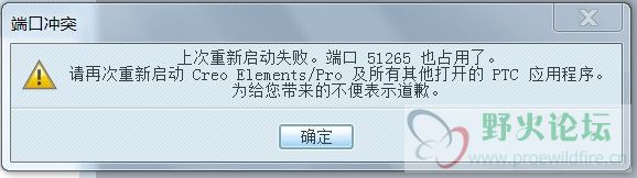

Proe5.0M70每次启动总是跳出端口冲突,有没有人遇到过,不知道什么原因。

 楼主| 发表于 2011-4-16 18:22 | 显示全部楼层
这种状况已经一个月了,而且每次启动,那个端口号就累加一个数,上图端口号是51265,再启动一次就是51266。

发表于 2011-4-16 20:06 | 显示全部楼层
找到占用此端口的软件,看看是什么软件然后想办法解决,不会看端口的话就重新装系统

发表于 2012-9-13 14:04 | 显示全部楼层
郁闷!proe5每次启动跳出"端口冲突"
点确定后倒也没退出,MS正常可以用,但是看着也烦啊!
我是新装的PREO5 M110,电脑上已经有装了Solidworks2012,求高手解决啊

完全跟那个不搭嘎,我电脑没装杀毒软件,但是装了solidworks,不知道有关系么,两者!
