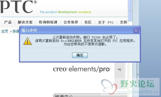

请大家帮忙解决一下,我以前用PROE5.0正常,最近总是出启动PROE要几分钟才能启动,且启动后出现端口冲突,提示51244示端口也占用了,不知怎么解决?望大家帮我分析一下是什么原因?感谢!

那你按提示重新启动下试试
 楼主| 发表于 2010-11-10 22:02 | 显示全部楼层
出现端口冲突,点确定也可以使用的,重新启动也是这样情况,就是不知怎样解决,每次启动都要等好几分钟

cmd 下运行 netstat -ano 看看 51244 端口被哪个程序占用了,关闭掉

今天发现和楼主的情况是一样的 以前有过一次,不过重新启动后就解决了, 今天启动了不下20次都显示31239大概到51249,可能还不止. 好多端口都是占用的.
按 "野火"进行调查 没发现这些端口被谁用到! 不知道是咋回事!求救!!!

问题终于解决.
原来是杀毒软件杀了nmsd.exe ,把这个文件排除就好了.
但是奇怪了,当时是杀毒软件隔离了这个文件,为啥把提示端口占用的窗口关掉后软件能照常使用? 看来这个nmsd.exe 不简单!
这也算是经验.

原来还真的是nmsd.exe 被拦截的问题,多谢6偻

这个问题困扰很久了,我终于按照你的方法解决了;
另外,千万不要杀毒处理,否则就得全部卸载重新安装了;
处理的时候要恢复原文件,并点击信任,否则再启动就又是同样的问题!
