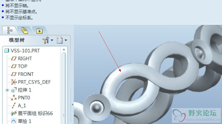

[求助] 急!!这个手链上的8字交接处怎么画啊?

这个vss需要用个图形来控制高度,让中间鼓起来,做好一个镜像两次即可,一次上下镜像,完了再左右镜像。

直接拉伸一个八字,算好你这个手镯的内径和外径 然后用这两个圆去切啊 再画两个八字间连接的部分,用草绘算好角度,然后阵列 简单明了不是么

不对的 样品的手链 表面是曲面  扫描的时候一定要直接画出界面不能扫描完在 圆角  容易出错的  不容易弄出来  直接扫面一个八字 然后阵列 最好

顶部是否是曲面根本不是这个图的难点,既然直的可以实现,曲面也可以,因为关系控制的是高度而非曲直。
对于直接扫描个8字型,这个能否实现我还是建议你多尝试下,对于轨迹交叉,还需要考虑繁琐的图形控制,我不知道能否实现,但很可能并不简单。
下面是把顶部改成曲面的结果,除了把扫描的时候的线由直线变成样条外,并不曾改动任何地方。3.0图。
