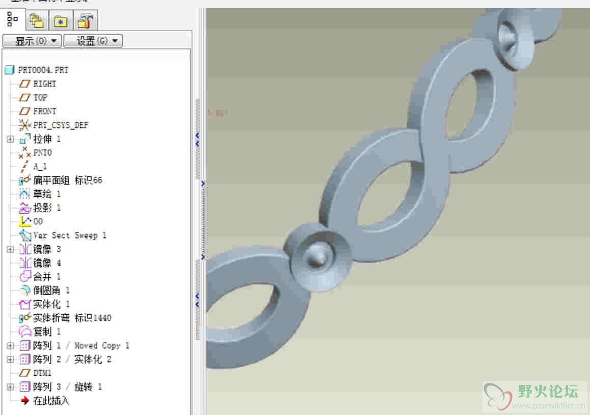

急啊!!求高手指点啊!
这个手链上的8字交接处怎么画啊?

草绘出空间曲线然后用扫描截面
 楼主| 发表于 2011-4-12 11:15 | 显示全部楼层
画不出来啊!能不能说的再详细点

发表于 2011-4-12 12:20 | 显示全部楼层
上面说的很清楚了,先画出曲线,再扫描就可以了。

发表于 2011-4-12 23:49 | 显示全部楼层
步骤多了点,肯定有更简单的办法。另外那个的截面的粗细(单根,非整体)不知道是否是一样,如果是头大中间小,那就再加个关系即可。
3.0的图。
vss-101.prt.rar
137.37 KB, 下载次数: 256

 楼主| 发表于 2011-4-13 13:49 | 显示全部楼层
回复 8# hehaihang123 的帖子
多谢多谢!!!
