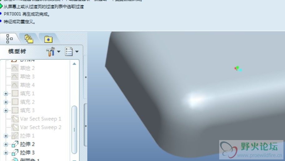

[求助] 这个曲面如何做

这个是一个典型的圆角转接处拐角球的效果,拉伸个曲面然后圆角就成。5.0的图。

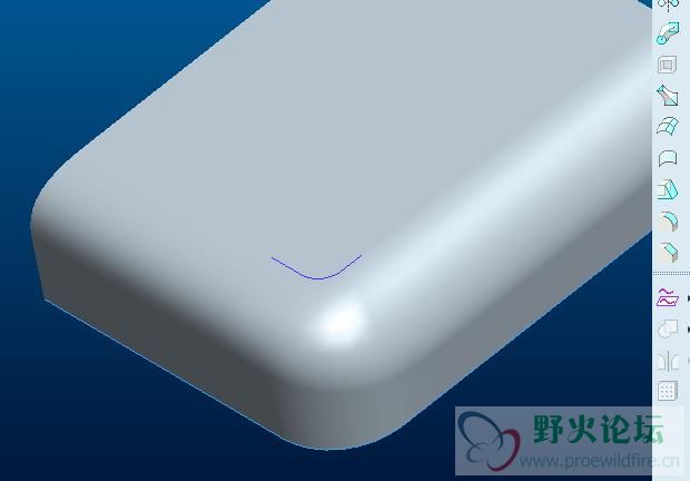

在“窗口” ~ “工具” ~  点击“仅显示文件加载的选项(去掉对勾)”~  命令“all_anatomic_featuresd”的值为“yes”,然后选择"插入"—"高级"  ~  "圆锥曲面和n侧曲面边"命令。根据里面的提示一步步的做就能完成了。

我一看到得想法是n侧曲面,之后的想法,就是延伸三个方向的面,然后道圆角,看都有人说了,我也不详细说了。
