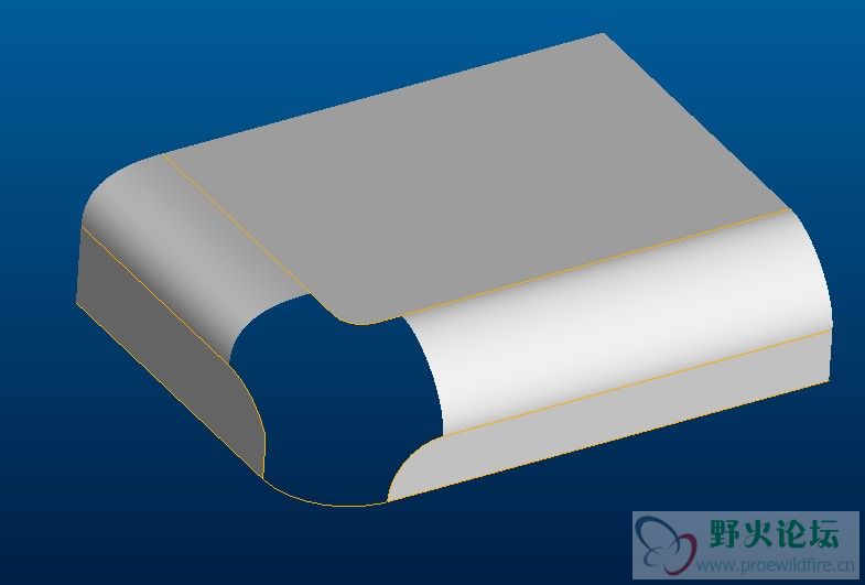

发表于 2011-4-2 22:13 | 显示全部楼层 |阅读模式
要求新建曲面与周围曲面相切。

发表于 2011-4-3 08:33 | 显示全部楼层
拉伸再边界

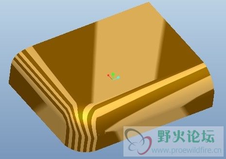

发表于 2011-4-3 09:36 | 显示全部楼层
上PRT,曲面可以再修改下,

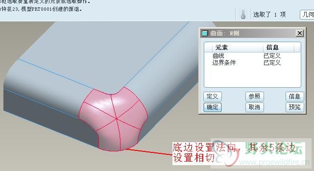

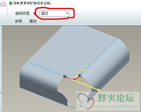

发表于 2011-4-3 09:55 | 显示全部楼层
简单一点的做法就是选6条边做个N侧曲面
1:选边复制曲线(逼近)
2:插入-高级-圆锥曲面和N侧曲面-N侧曲面-完成,依次选取6条边,注意设置边界条件
prt0001.prt.zip (191.96 KB, 下载次数: 32)

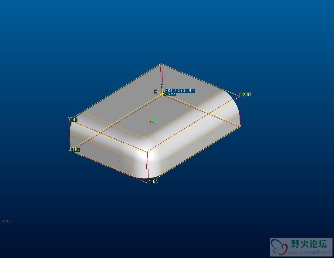

发表于 2011-4-3 10:38 | 显示全部楼层
是不是这样啊!
1、两侧曲面面组上取线。
2、上下倒圆曲线与两侧线构成边界曲面

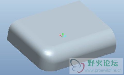

发表于 2011-4-4 20:45 | 显示全部楼层
其实有个很简单的办法就是你建模时直接弄成方的然后倒角就行了
45
62
 楼主| 发表于 2011-4-5 11:50 | 显示全部楼层
回复 9# evo 的帖子
先做成方的再角就没办法控制侧面的轮廓了。
