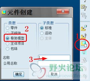

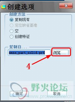

哥们啊,骨架模型可不是这么导入滴……
新建组件后,在新建元件。
输入完名称后 确定。弹出下图
通过浏览找到你刚才的part确定。
最后在模型树中的图标是这样的↓
81

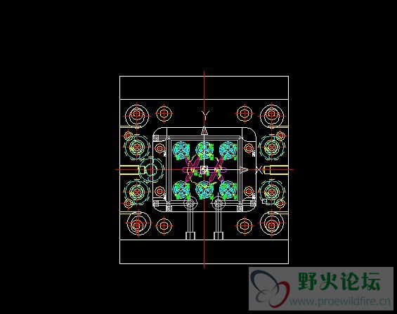

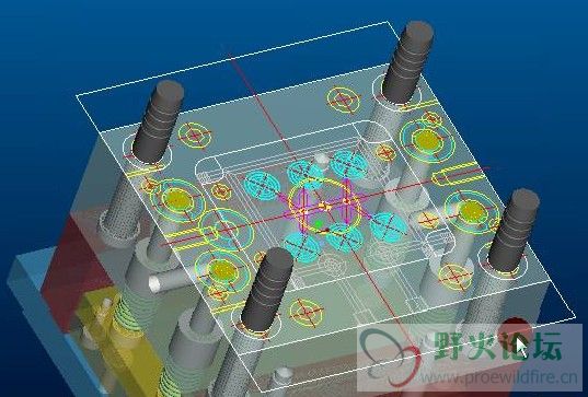

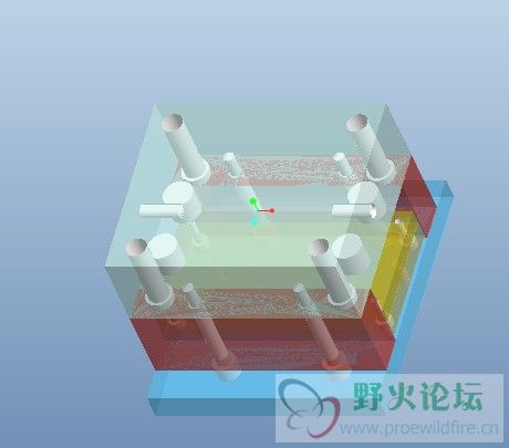

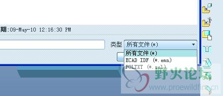

我看教学视频的,步骤就是,先把CAD的图纸,转成dxf格式,再从PRO/E,里的,用插入--数据共享--来自文件打开 ,在pro/e3.0和4.0在其下面,有很多文件类型的选择,如 2.jpg ,若是这样,就可以打开
但,我用pro/e5.0打开时,却是这样 1.jpg ,选不了dxf格式
这就是我遇到的问题啦,呵呵,我是新手,还请赐教

回复 18# 野火津 的帖子
可以插入的啊,请仔细看我的回复。阿弥陀佛……
工程图模式下可以 共享插入 dxf 的文件,还可以修改标注,线条,属性……
把修改完的另存为 igs 格式的文件,igs又可以转prt……
我接触proe有三年的时间了,感觉它的功能是越来越强大……
你觉得简单? 请恕我直言,那是因为你会的不多,不能把很多模块结合在一起来运用……
