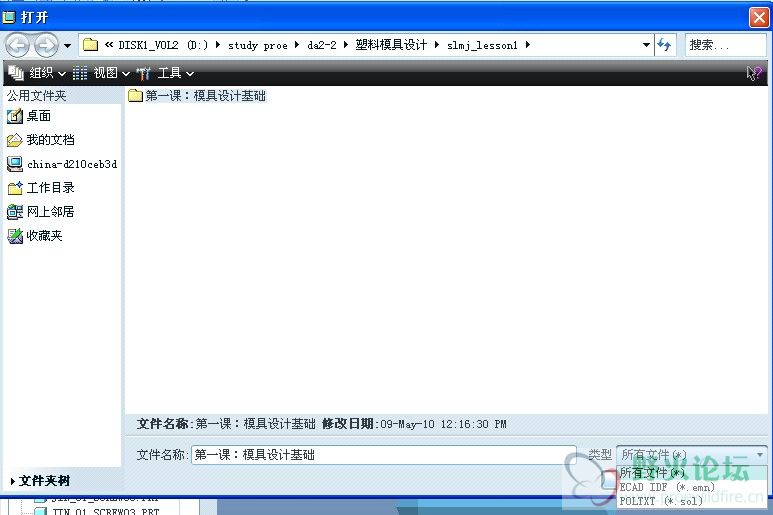

发表于 2011-4-2 10:48 | 显示全部楼层 |阅读模式
我的pro/e是刚装的5.0 M060 版本的,

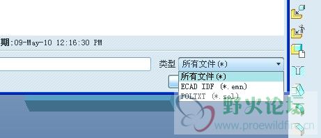

我在插入——共享数据——自文件时,下面的,文件打开方式,很少,如下图5,
请问,各位,这是怎么回事呀,
请各位,帮帮忙,谢谢!

发表于 2011-4-2 10:59 | 显示全部楼层
你在组件模式下,想插入什么呢??
81
123
 楼主| 发表于 2011-4-2 11:01 | 显示全部楼层
嗯,我是想在组件模式下,想插入dxf文件,但,却没有这种文件类型选项,该怎么办呢
81
123
回复 2# YZY 的帖子

发表于 2011-4-2 11:43 | 显示全部楼层
在组建模式是无法插入DXF格式的文件的
因为在组建模式插入的是三维实体的东东
值有在零件模式下可以插入DXF格式的文件
你在组建模式下新建一个文件
然后点击第三个图标
然后打开就可啦

发表于 2011-4-2 11:51 | 显示全部楼层
你是不是想导入dxf通过变换 来作为proe组建里面的骨架图???
如果是这样的话,我有办法。
81
123
 楼主| 发表于 2011-4-2 12:15 | 显示全部楼层
是呀,太好了,那请问我该怎么做呢
1259
1523
发表于 2011-4-2 12:28 | 显示全部楼层
先放到零件里嘛,零件再装到组件
