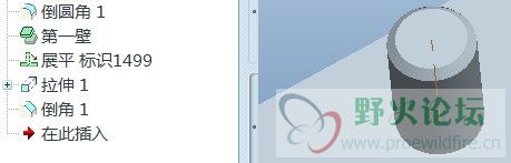

[求助] 钣金件建模——实体特征问题——铆螺柱直接画

发表于 2012-8-17 10:58 | 显示全部楼层
直接拉伸的方式实现
用拉伸命令,不切除,拉伸出一个壁厚的圆管!我在建模的时候基本上是这样实现的!比较方便,不用在建装备图!

看看我这个,类似的问题,我想在钣金件上做压铆螺母并能直接展开
