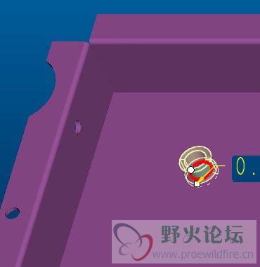

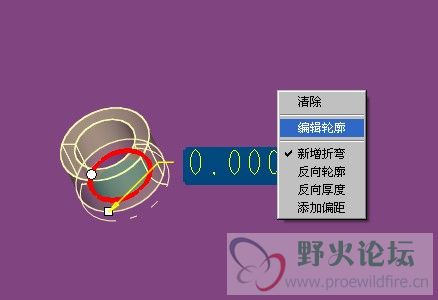

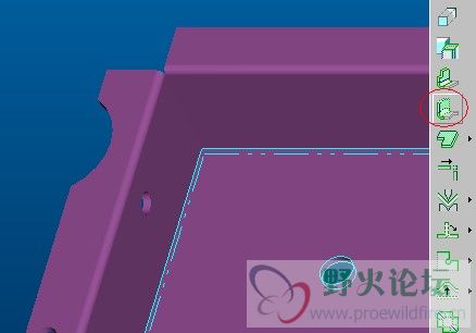

发表于 2011-7-27 12:02 | 显示全部楼层
我有一方法 也是我经常用的
1、点击——法兰壁命令——把折弯角的半径输入0——然后鼠标左键捕捉底孔的边线(但只能捕捉一半)——然后按住shift键捕捉另外一半圆边线
2、然后你就可以看到柱子生成——根据你的需要编辑柱子其他参数
发表于 2011-9-2 09:42 | 显示全部楼层
楼上的童鞋,我试了一下也无法拉成实心圆柱,请教具体过程,谢谢!

发表于 2012-3-1 11:45 | 显示全部楼层
回复 15# igang 的帖子
楼主你这步 使用其他模型-》实行-》选择3中,你是什么版本,我怎么没这操作,点不同模型时,提示从任何窗口中选择,但怎么选呢?
